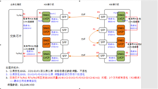

Hi Team
应用场景:如下图(其中2块XGE为相同单板;每个单板上绿色的模块为1个SN65LVCP114芯片;2个橙色的模块为1个芯片)
问题现象:在如下场景中,从交换芯片TX/RX1<->TX/RX2之间进行发包测试,有FCS错误;
已做验证:
  • 使用仪表从D1处注入报文,从D2处接收报文,调整参数后仍有丢包;
  • 使用仪表从D1处注入报文,从F1处接收报文,无丢包。
请帮分析一下:
  • 按如下拓扑,请帮推荐一下EQ,GAIN,VOD参数
  • 当前应用场景(多级10GE信号通过SN65LVCP114级联,是否可行),
