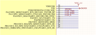

Part Number: SN65HVD230

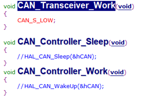

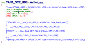

1.实测:230处在仅监听模式时,STM32 MCU在收到Rx引脚信号后,必须第一时间把Rs引脚拉低才能收到正确的总线数据。
2.数据表中的这段话改如何理解呢?
3.如果我的节点在低功耗模式,只需要接收总线的指令,不需要发送数据,那么理想状态是让VP230一直处在仅监听模式,能否实现呢?

您好,
这段话的意思是:在仅监听模式下,驱动电路被关闭,接收电路继续监测总线活动,当总线上出现显性位(总线差分电压>900 mV典型值)时,接收器将此信息传递给其DSP/CAN控制器,该控制器可以反过来激活处于待机状态的电路,即将设备的Rs引脚置逻辑低以激活驱动电路。因此,让SN65HVD230一直处在仅监听模式应该是可以的,我再确认下为什么需要拉低RS才能接收正确的总线数据
