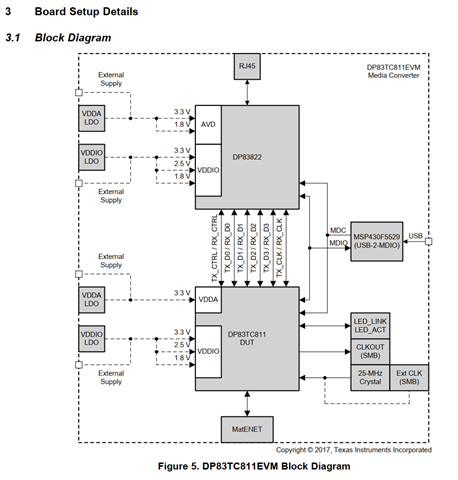

如题,现在有个项目是将汽车以太网的网络数据转换为普通以太网数据输出,现方案是将上述两个芯片进行直连,现有几个问题想咨询一下,
1、这两个芯片能够进行直连完成汽车以太网的网络数据转换为普通以太网数据的工作吗?
2、如果可以直连,直连的连线上需要有什么注意的地方?

我咨询了美国的资深工程师,他说您的问题是不是可以在不使用变压器的情况下进行连接,如果是这个问题的话,他说可以使用电容隔离代替变压器;如果这不是您提出的问题,需要您再重新描述您的问题
请参看下面文档:
https://www.ti.com/lit/an/snla088a/snla088a.pdf
关于在没有隔离的情况下使用接口,这取决于应用。这些问题可能是通信故障、EMC性能降低或设备故障。
请注意,这是我们没有测试过的,没有其他数据或信息。我们不推荐这种配置。
