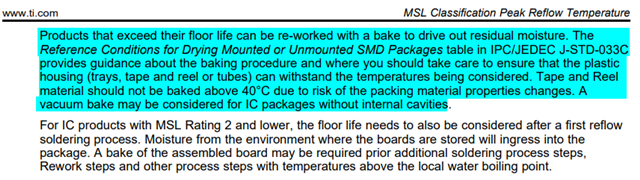

CAN模块SN65HVD230DR这个芯片湿敏烘料方式是什么?

您好,
下面链接文档 MSL Ratings and Reflow Profiles 中提供了有关烘烤程序的指导,
https://www.ti.com.cn/cn/lit/an/spraby1a/spraby1a.pdf
如下截图部分说明:
