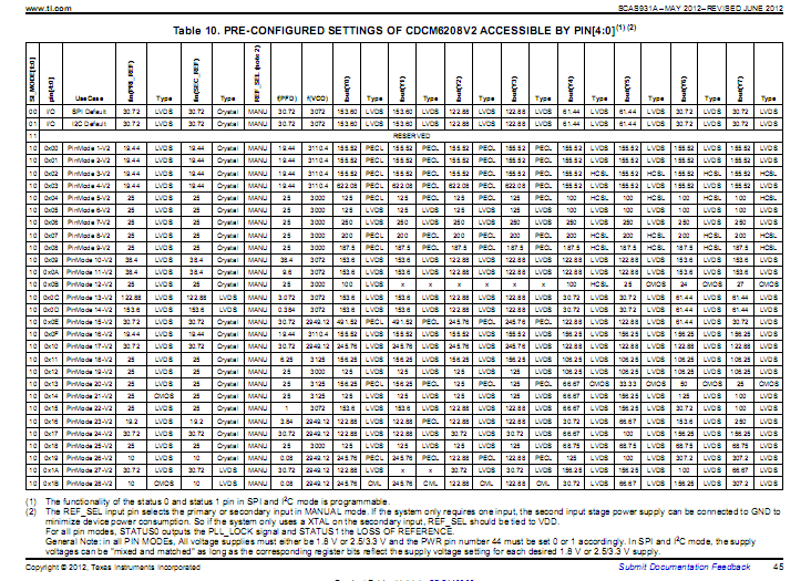

现在我想输入一个100M的LVDS信号,输出8个128M的LVDS的信号,用CDCM6208EVM software 设计的话,f(PFD)为4M,即将参考时钟信号经25分频,参考时钟为100M,经25分频后为4M,按数据手册上只有0x15是将输入信号25分频,但是0x15的输出信号不满足我的要求,该怎么办呢,请指点一下,谢谢
谢谢!我用的是V2版本,且用这个软件模拟过,因为现在用的引脚模式,输入100MHZ,用软件模拟时F(pfd)进行4分频,分频为25M,这样我选用pin[4:0]时该如何选呢,参考datasheet中的表10,当pin[4:0]=0x15时,是对输入频率进行4分频形成F(pfd),vco频率为3072,可是0x15的输出是对3072进行不同的分频,与我所想的8个输出相同不相符,请问我该怎么选用pin[4:0]?
你好,pin mode里面没有找到你所需要的配置,因此建议用寄存器进行配置. 请使用我们的evm板进行测试,谢谢
0x15的配置输出时钟分频器和你得要求不一样,你需要把每个输出分频器都设置为6.请参照我上面的使用寄存器配置,不要使用pin mode.
10 0x15 PinMode 22-V2 25 LVDS 25 Crystal MANU 1 3072 153.6 LVDS 153.6 LVDS 122.88 LVDS 122.88 LVDS 66.67 LVDS 156.25 LVDS 30.72 LVDS 100 LVDS
