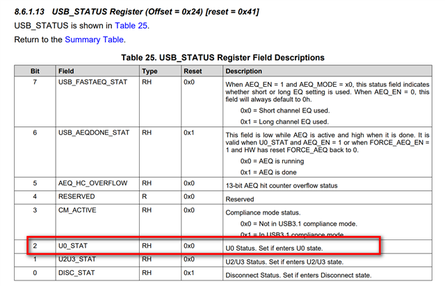

   请问tusb1146这个芯片是否可以识别,此时芯片中是否有数据正在传输?例如复制文档,type c接口作为DP接口使用两种典型应用场景时,有数据传输。
   如果tusb1146没有识别数据传输的功能。请问有没有满足以下两种功能的芯片:
    1.有开关功能,至少切换2:1,速率可以达到10Gbps;
    2.需要可以识别此时USB通道中是否有数据传输。
    另OVP最好可以达到20V或以上,面积越小越好,当然这些属于额外需求。
   如果实在没有10Gbps的方案,有USB2.0的也请告知下吧。希望哪位同学能帮忙看看,谢谢。
