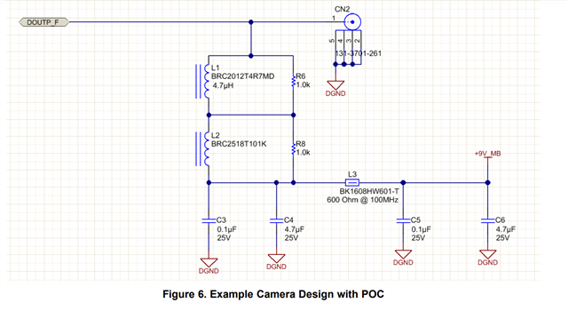

DS90UB954-Q1与DS90UB953-Q1  用Coax连接,Power over Coax,通信长度0.3m时,图像不能显示,通信长度6m时能正常显示。请问会是那些原因导致。
  • 您好,同一个电缆吗?能否排除是电缆的影响?因为还没遇到过在短cable下遇到的问题,我想太短的cable是否因为发生了信号反射导致。
    另外,954内部有自适应均衡器,对于经过cable过来的信号会自动均衡处理,所以我想也不是配置的原因。
    那您这边读取下0xD3 看下自适应均衡器的状态是什么?
  • 6m实际是6m+0.3m两段。正常显示0xD3的值是0x5,不能显示0xD3的值是0x2
  • 您好,
    如果disable POC 之后,serializer仅外部供电,0.3m的长度会异常吗?
    另外,整个板子的阻抗前后误差大不大?我使用Poc短距离通信异常应该是阻抗不匹配导致的信号反射。
    Poc部分的电路可以附上看下? 以DS90UB913 为例,这篇应用手册Figure 6中:https://www.ti.com/lit/an/snla224/snla224.pdf
    R6和R8的阻值可以使得该部分滤波器的总阻抗在0~R之间。 DC时为0,高频时为R。
    所以可以调整下这两个阻值,验证下是否能解决您的问题。
