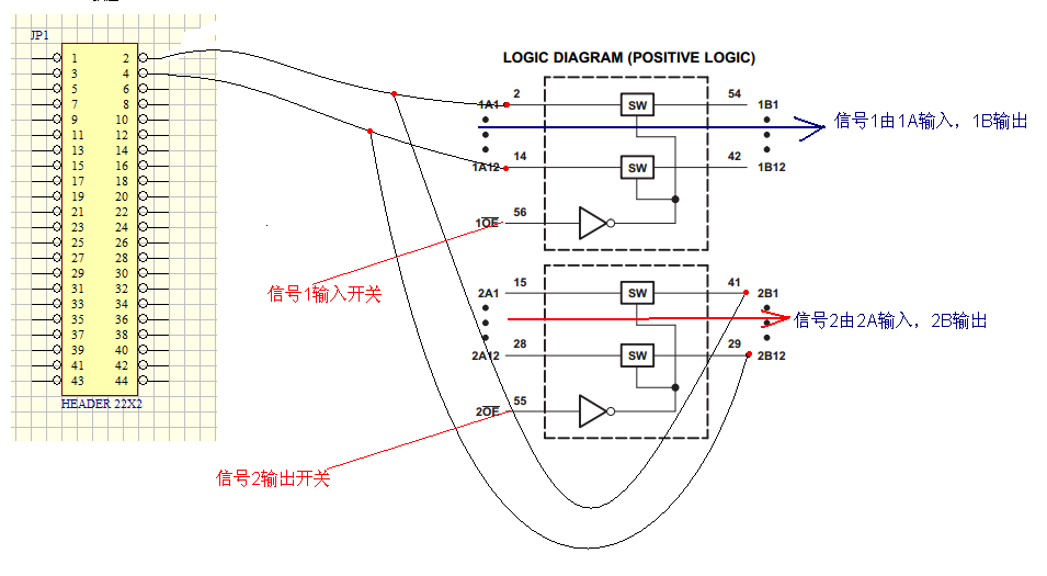

我想将一个信号输入的插座用作信号的输入和输出,
用SN74CB3T16211的1A和2A端口做输入信号和输出信号的切换,信号都是CMOS电平,即,当用做输入信号时打开1A端口,当用作输出信号时打开2A端口,但这样的话1A端口的输入与2A端口的输出会连接在一起? A和B是否都可以用输入或者输出(规格书上大概是都可以)?
如果用SN74CB3T16211可行的话,电路设计上还需要注意些什么?
以下是草图:
谢谢。

你好!
这样做理论上应该ok, 如果你不需要进行电平转换的话,用个单刀双掷的双向switch应该更好,逻辑上不会出现输出输入同时使能的意外情况。
比如TS3A5223, 将COM端接在你的插座上,NC1和NO1分别接到你的输入和输出端。
