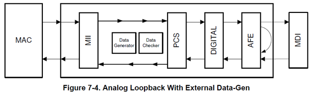

在自己设计的测试板上测试DP83TG720,目前已调通analog loopback,如下图
但与外部的收发无法成功,请问1.在analog loopback下,是否会通过MDI接口往外发送数据,?2.在analog loopback调通的情况下,还需要哪些步骤才能建立正常通信?3.RGMII的时钟延迟会否影响通信?

您好,loopback回环模式下,是无法和外界收发器通信的。
如果需要与外部收发,需要disable loopback。
