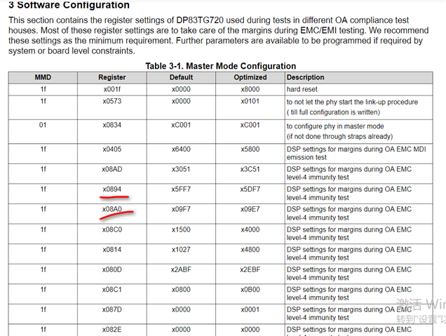

根据《DP83TG720S-Q1: Configuring for Open Alliance Specification Compliance (Rev. A)》中软件配置描述如下:

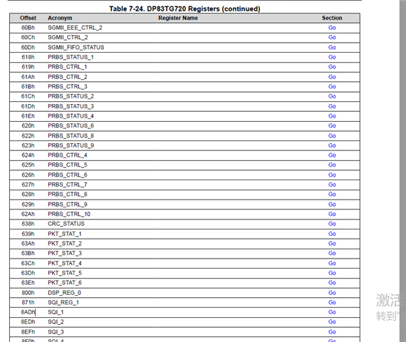

但是在datasheet中,并未找到0x0894、0x08A0等寄存器,如下图
请问下应该按照应用手册的全部进行配置还是不在datasheet中的寄存器不配置?

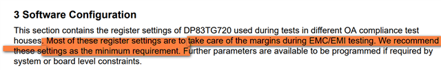

您好,因为这篇应用手册是针对DP83TG720S的兼容性测试的应用手册,所以这些寄存器设置中的大多数设置都是为了在 EMC/EMI 测试期间考虑裕度。 在进行兼容性测试时,我们推荐这些设置作为最低要求。 实际应用时可以不做配置。
这篇应用手册是针对在做兼容性测试时硬件以及软件上的一些推荐配置。因为有些客户自己在做兼容性测试时failed,所以可以参考这篇手册。
比如在做EMI/EMC 测试就推荐了以上几个寄存器的配置,当然还会包含其他的测试,IOP测试SQI测试等。
如果这些测试性能都pass的话,实际应用是针对芯片的功能性配置,因此可不对这些寄存器进行配置。
芯片数据手册上的电气参数,寄存器配置都是针对芯片功能性的描述。
您参考下面这则帖子,也有客户咨询是否需要在量产中对其进行配置,还是只是在OA测试中进行配置,美国工程师的回复是:这些寄存器也需要在最终生产测试中进行修改。
