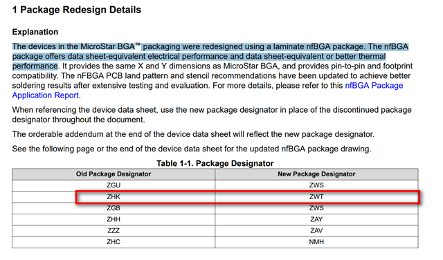

PCI2050BIZHK 和 PCI2050BIZWT 是否是相同的裸芯片 ,两者有什么关系, 实际使用时有误区别?
是的,相同的裸片,完全相同的电气性能。
ZHK 是一 种 MicroStar BGA 封装,使用压层nfBGA 封装(ZWT)进行了重新设计,提供了相同的电气性能,相同的或者更好的散热性能。 ZWT和ZHK使用完全相同的尺寸,。
换句话说,ZWT是ZHK的升级版封装。 关于更详细的介绍,参考下面数据手册:https://www.ti.com/lit/ug/sllz077/sllz077.pdf
