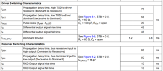

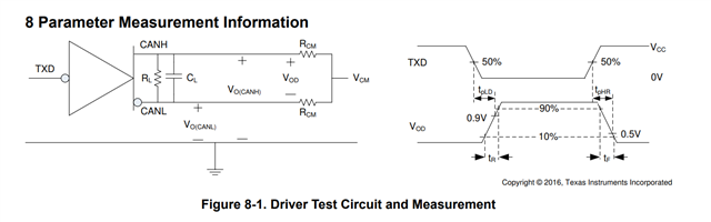

2、关于发送和接收的转化时间,这个主要影响什么?
Driver Switching Characteristics :tpHR, tpLD, tsk(p), tR, tF, tTXD_DTO
Receiver Switching Characteristics :tpRH, tpDL, tR , tF

    2.这个driver和receiver的转化特性。比如您看下driver的转换特性,主要是输入TXD和输出之间Vod[因为输出是差分信号,Vod=(V+)-(V-)]的传输延迟。
