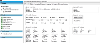

目的:想通过ALP软件中的MAP工具,测试下964芯片的链路状况
1、软件安装问题:
在win10上安装ALP软件v1.57.0010软件和ALP-PROFILE-UPDATE软件:发现的问题是:两个软件安装在同一目录下时,964通过I2C与USB2ANY连接到ALP时,会出现错误信息:
Traceback (most recent call last): File "C:\Program Files (x86)\Texas Instruments\Analog LaunchPAD v1.57.0010\Profiles\FPDL3Base\FPDLink3_GUI.py",
line 317, in OnTabSelect s.tabDispatch[s.currTabTxt]()
line 532, in UpdatePatternGenTab Selected = s.board.deviceList[0] IndexError: list index out of range
如果只安装ALP或把ALP-PROFILE-UPDATE安装在不同目录,相同连接方式则不会出现报错,但是ALP仍然没有Margin Analysis 按钮。这是为什么呢?
2、硬件连接问题:
因为USN2ANY只支持3.3V和5V,而我的964芯片的I2C是1.8v,所以把USB2ANY的I2C线串联电阻,降压到1.8V连接到964的I2C。装有964芯片的外部供电正常,正确连接摄像头(该摄像头电路中是913芯片)并实现链路配置。头但是再连接到ALP上时,出现的芯片信息感觉不正常
想确认下这样连接有没有问题?
3、具体需要怎么操作才可以实现用ALP的MAP分析964的链路呢?
