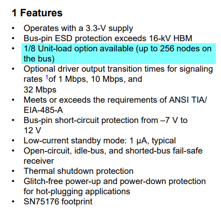

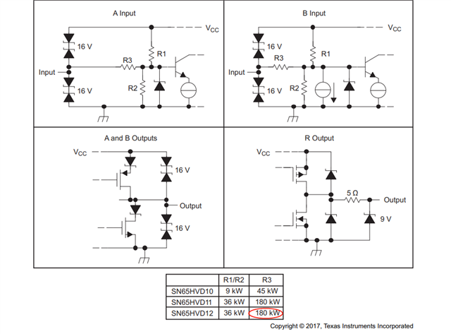

规格书内写的是180K,但是我们扫IV曲线测下来偏差还是蛮大的, 请教下SN65HVD12 A、B输入阻抗测试方法。

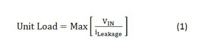

是的,256个负载都是1/8单位负载才行。如果您需要知道SN65HVD12 的输入阻抗,那么根据RS485标准,单位负载的定义是485总线接收器的输入阻抗是12Kohm,而SN65HVD12 是1/8单位负载,可以知道其输入阻抗为96K。
