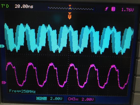

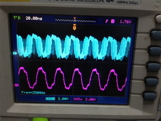

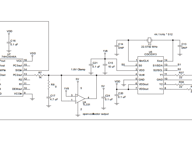

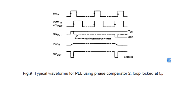

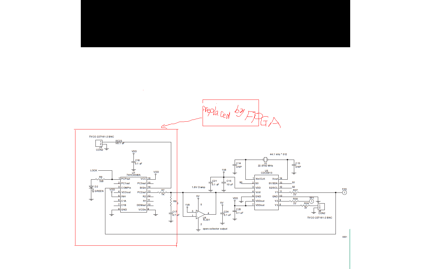

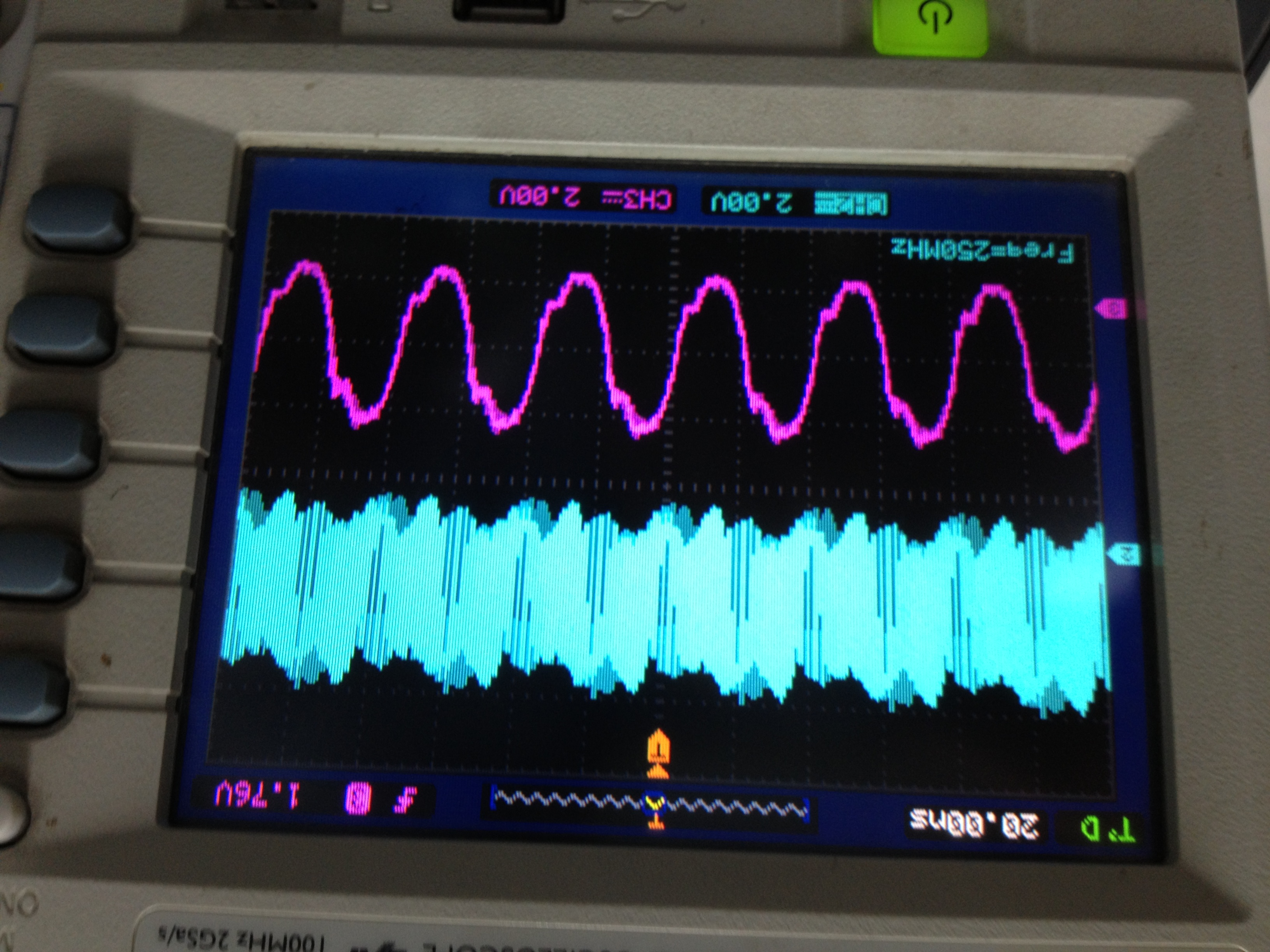

  大家好,我用cdce913芯片,XTAl用的是25M的4角晶振。通过FPGA用IIC配置Y1输出的也是25M。然后把Y1输出的25M,和另一个RTL8201芯片输出的25M时钟,同时输入FPGA,通过FPGA将这两个时钟分频成10K的时钟。下图一,是CDCE913的参考电路,我只是用FPGA替换了74HC4046A。两个分频后的时钟相比较用的是图二的方法。但是配置完后用示波器测量发现从CDCE913出来的时钟25M不是很规则,很多毛刺,而且根本没有和RTL8201芯片输出的25M时钟锁相。
不知道问题出在哪里,是不是FPGA的IIC没有将CDCE913配置好,还是什么原因,看了很久的手册,不知道从哪里入手了。望指点。我还需要补充什么没讲到的么?
  • 我用一个25M的4脚晶振作为Xin,将他从Y1输出的25M时钟,和我RTL8201芯片输出的25M时钟同时输入FPGA,在FPGA里面将两个25M时钟都分频为10K的时钟来比较相位,当CDCE913时钟分频出来的10K时钟,上升沿滞后时FPGA输出给Vctrl的信号变高,超前时信号变低,其他时候为高阻态。但是用示波器观察发现,Y1输出的时钟根本就没有和RTL8201的时钟锁相。而且时钟还不规范。请帮忙解答一下。

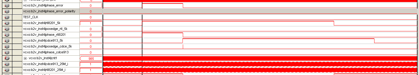

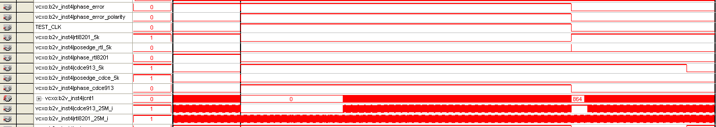

    2,下面是我在用Signaltap 抓取的信号,注意看"pahse_error","phase_error_polarity""phase_cdce913""phase_rtl8201" "TEST_CLK""cdce913_25M_i" 这几个信号。他们之间的关系式这样的。TEST-CLK信号是输出给Vctrl脚的信号。就是像我第一个帖的图一样。当RTL8201的波形超过CDCE913的波形时,TEST-CLK为高,落后时为低,其他情况为高阻态。
    问题:1,看下面第2张图,为什么当TEST-CLK为高输给Vctrl时,CDCE913有一段时间是没有时钟的?
    assign phase_error = phase_cdce913 ^ phase_rtl8201;
    assign phase_error_polarity = phase_cdce913 && (!phase_rtl8201);
    if (phase_error )
       begin
            if (phase_error_polarity)
                         TSET_CLK <= 1'b1;
           else
                         TEST_CLK <= 1'b0;
      end
    else
      TEST_CLK <= 1'bz;

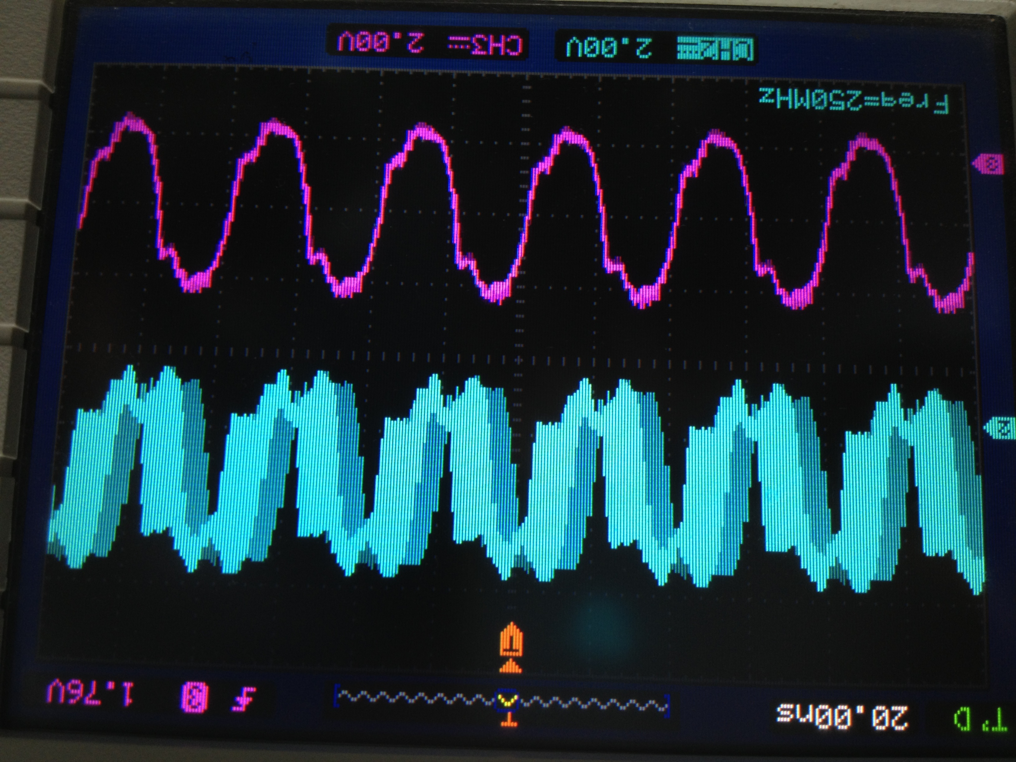

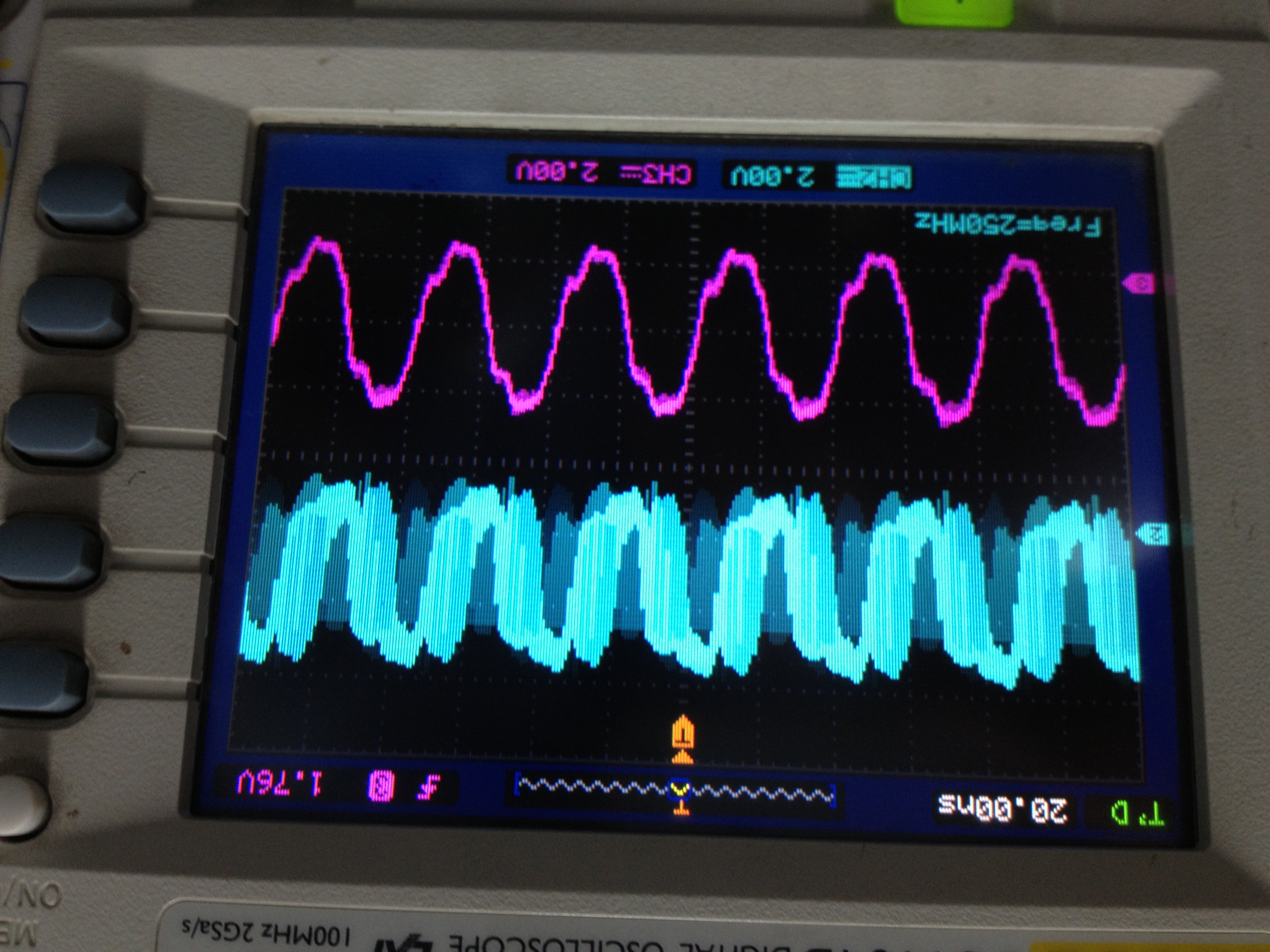

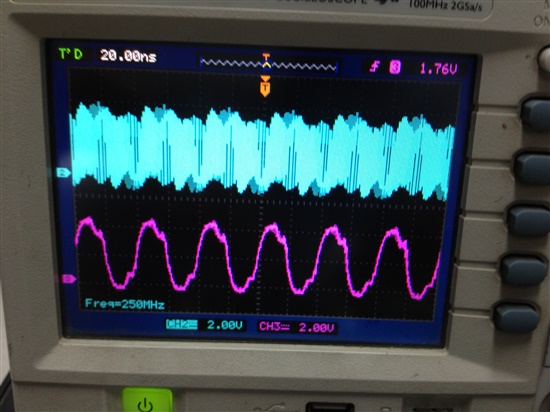

    3,下面我给出我用示波器同时测量锁相后的CDCE913和RTL8201,25MHZ 时钟。可以看到他们两个没有锁相成功。
    4,我用的是芯片手册里的推荐电路,应该是没问题的吧。
