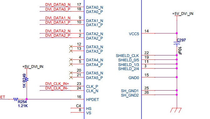

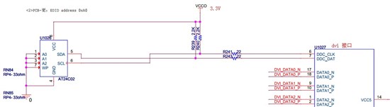

请教:dvi 接口 DDC通道与EEPROM的I2C电路图
请教大家,
                                  图 1     dvi 接口 DDC通道与EEPROM的I2C电路
图2 HPD电路
    EEPROM由PCB3.3V电源供电。串联22欧电阻与DDC通道连接,上拉电阻2.2K。PCB板上HPD热拔插检测信号与dvi线缆的第14Pin+5电源连接,串一个1K电阻。这样,接上电源,然后接上DVI线缆,DVI的14Pin+5V电源提供给16pin的热拔插信号,测得HPD信号为2.7V,DDC应该产生读EDID数据的SCL信号。可是似乎SCL、SDA一直是高电平。请问电路哪里错了呢?DDC和I2C那样通过串联电阻直接连接可以吗?
