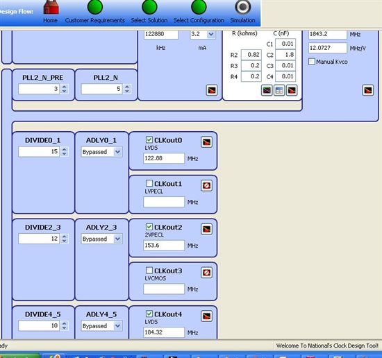

你好:
我们板子中选择时钟芯片CDCE62005作为主时钟,输入为:61.44MHz,希望输出为:122.88MHz、153.6MHz、和184.32MHz。
请问是否可以实现,配置参数是多少?
我用CDCE62005这个芯片带的计算软件算不出相应的时钟来,而这三个时钟又都是30.72(61.44/2)的倍数。感觉上应该能配出来才对。
麻烦帮我看下,谢谢~~
