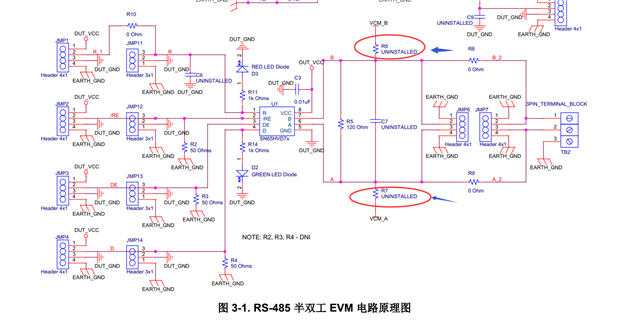

TI工程师你好。
目前设计使用485的接口芯片SN65HVD1782,如上图A,B总线上的上拉下拉阻值的选取应该如何选择。TI是否有专门的手册加以说明?如果有请提供一下。谢谢。

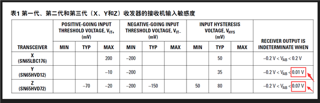

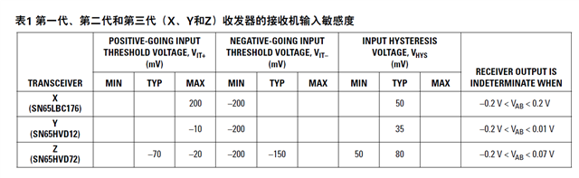

是的,按这个标准SN65HVD1782是属于第三代的收发器
红色箭头处有误,少了负号。应该是-0.01V和-0.07V.
VIT+和VIT-是RS485总线A和B的差分值VAB的阈值电压,因此这里应该分别是
-0.2V<VAB<-0.01V
-0.2V<VAB<-0.07V,0.07V这个取的是典型值70mV,如果取最大值的话是-0.2V<VAB<-0.02V
