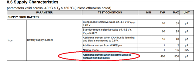

规格书8.6节指出,其休眠模式时,Isup为20uA,但条件是selective wake off 。这个意思是休眠模式但选择唤醒功能关闭,那此时我还能通过总线唤醒方式(WUP)让他从休眠状态转换为唤醒或待机状态吗?
想了解其处于休眠状态下,selective wake on 时的其休眠电流。就是他在休眠状态,能够支持总线唤醒时的休眠电流。

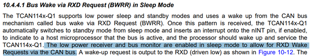

    总线监视器允许通过 CAN 总线发出 RXD 唤醒请求,这里只是测试条件,指的是当选择唤醒功能关闭时,休眠模式下消耗的电流大小为20uA。

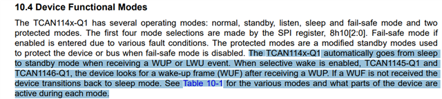

    当总线接收到唤醒或者待机模式事件时,TCAN1145会自动从sleep mode转化为standy mode。所以休眠状态下,可以支持总线唤醒,但是一旦接收到总线唤醒帧,会自从从sleep mode转化为standby mode。各种工作模式可以参考Table 10-1. Mode Overview的表格,在什么情况下standby或sleep mode的on或off。
    我想您可以参考打开唤醒模式时消耗的额外电流的大小,即下图中红色框中的电流,也就是说当总线唤醒功能打开时,额外多消耗的电流大小典型值为400uA。
  • 您好,400uA是选择性唤醒打开并且总线处于工作状态时的电流,我想了解的是其休眠时,选择性唤醒功能打开时的休眠电流。

  • 您好,首先400uA是总线处于active状态时并且选择性唤醒打开时的电流,这个您的理解是没问题的。
    当处于休眠时,选择性唤醒关闭,此时我能通过特定帧唤醒吗?
    通常不支持选择性唤醒的CAN收发器比如 TCAN1043A,如果在总线上检测到Wake up pattern( WUP),那么则会从睡眠模式直接唤醒,这是任何 CAN 活动都满足的要求。TCAN1145 支持选择性唤醒,如果选择性唤醒关闭SW_EN = 0,那么TCAN1145也是和TCAN1043这类CAN收发器一样,在任何 CAN 活动时从睡眠状态唤醒。但是如果选择性唤醒打开SW_EN = 1的话,总线活动不会导致转换至待机模式。相反,这将导致内部 PN 接收器变为有效状态(消耗的电流比"深度睡眠sleep"模式多一点),以便它可以监控 CAN 总线是否存在 WUF。只有在收发器识别到该 WUF (或发生其他唤醒事件)后,器件才会离开睡眠模式并将 INH 驱动为高电平。如果从未识别到正确的 WUF 并且 CAN 总线返回到空闲状态(无活动~1秒),则此 PN 接收器将关闭,器件将返回其最低功耗sleeep睡眠状态。
    所以针对这个问题,就会分为这两种情况。
    休眠时,选择性唤醒打开,但是没有收到WUF的电流,然后返回到sleep状态。 20uA+wake pin1uA=21uA(typical),37uA(max)
    休眠时,选择性唤醒打开,接收到WUP,内部PN接收器enable,但是没有收到WUF。
    此时电流为550mA+40uA+35uA+2uA( max value)
    注意CAN bus is listening and bias is connected to 2.5 V这个40uA的电流只持续tWK_TIMEOUT (~2ms)。过了这个时间之后,40uA将不会再有。因为这个电流只发生在总线转换状态。
  • 非常感谢您的解答。最后您应该有个单位写错了,应该是550uA。
  • 不必客气,是的呢,单位写成mA了,应该是550uA,非常感谢您的细心。
