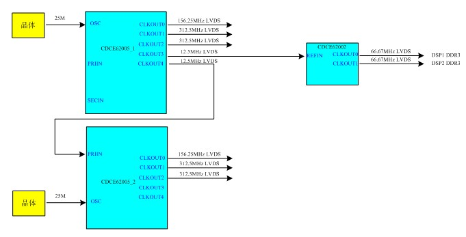

使用了两片62005,第一片用aux口晶体25M产生312.5M、 156.25、12.5M给第二片62005(同样生成312.5M、156.25M)。时钟拓扑如下,两片62005的配置文件见附件。 现在的现象是:上电时概率性锁不定。 用了CDCE62005 CONTROL GUI v1.4.8版本配置,发现怎么弄,LOOP FILTER都有告警。。
是我用的不对吗? 用25M晶体,能否得到我要的312.5、156.25M时钟呢? 是否换一个晶体?
请大侠给一个好的时钟配置方案!
请大侠给一个好的时钟配置方案!
那要涉及改版的问题了,目前难以采纳。 现在的设计肯定也可以的,但不知为什么用工具算出来的参数却锁不定?
这是现在用的两个62005的配置,和上面的相比,第一个62005的配置改了,但loopfilter里有好几个错误,但却基本能锁定~~~
很奇怪,为什么有错误的基本都能锁定,loopfilter里没错误,却基本锁不定呢?? 那工具是不是有问题。
