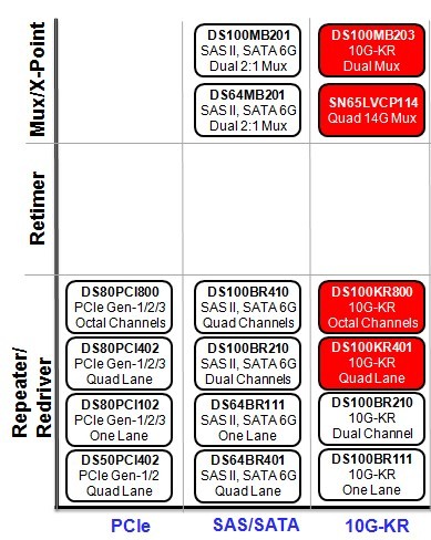

我需要一个5Gbps的FPGA GTX 信号的repeater,现在从功能上看DS100KR401与DS100BR410都比较不错 ,
想确认几个问题 :
1、DS100KR401是否能用在5Gbps的FPGA GTX 信号上:
2、DS100KR401与DS100BR410的主要区别是什么?除了通路上的差别,通过器件资料看起来DS100KR401的性能似乎比S100BR410选择性更多;我主要想了解应用上的区别 。
非常感谢!
  • Hi Bobo,
      如下图所示,DS100KR401支持的是10G-KR,DS100BR410支持的是6G SATA。
      速率上两个器件工作在5G都没有问题,主要是FPGA的GTX信号格式是怎样的,要找到合适的器件来支持。

  • KR是指还额外支持KR协议。KR协议是一种协议,一般需要这种buffer把它透传出去,不能损失

  • 1.可以选择使用401
    2.设置为KR模式即可
    3.repeater靠近接插件是合适的
