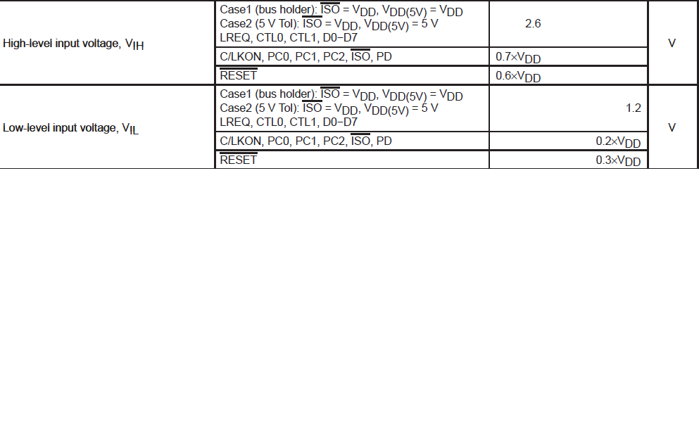

现在做工程项目时候用到这款芯片,想知道芯片I/O接口接受的外部信号有没有直流偏置,以及能够接收的信号的电平范围,最后还有接口是什么形式的,非常感谢!!!

IO口的电气参数你可以参考下datasheet Page11~13的表格:http://www.ti.com/lit/ds/symlink/tsb41ab3.pdf

哦,知道了,再请问一下,就是该芯片数据接口接收差分信号是否有共模信号,也就是输入的信号有没有直流偏置呢?谢谢了!!!
首先这几个参数都是指的最大值absolute maximum ratings,如果在使用器件的时候,建议参考推荐的电气特性表格“recommended operating conditions”。
第一,指的是输入引脚能够承受的最大电压范围,比如3.3V供电时,输入引脚的范围为-0.5V~3.8V。
第二,-0.3V~5.5V的电压范围指的是VDD-5V这个引脚的最大电压范围。
第三,−0.5 V to VDD(5V) + 0.5 V这个范围指的是由VDD-5V引脚供电的电路的IO口的电压范围,是5V tolerant。
不知这样解释你清楚了没

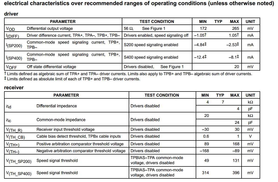

哦,明白了,谢谢了!我还有一个不明白的地方,就是这个芯片一般和链路层中的tsb12lv01b相连,通过线缆接收链路层芯片发出的差分信号上有没有共模电压?
以及这个信号的范围是多大时tsb41ab3芯片能够正确的接收呢?我看了您给的资料好像没找到,谢谢了!!!
其实你的这个问题在datasheet Page11中也提到了,cable的共模电压范围为0.4706~2.515V,差模信号电压范围118mV ~260mV .
关于cable中的直流偏置,datasheet中也有提到,cable Bias(TPBIAS)为1.8V的偏置电压。
这个具体解释可参考下IEEE1394a-2000 Spec的Section 4.2.2.2。字面上的意思就是一个节点mode是否使用的是cable power,是的话就是source
power node,不是的话就是nonsource power node。具体的你可参考下1394的Spec。
您好:
我想问一下共模电压不是一个不变的直流电平吗,为什么这里的cable的共模电压还是一个范围呢?
谢谢!!!
这里的cable输入信号电压的范围是在Driver disable的测试条件下,而之前说的cable的输入电压的范围则没有这个条件。
确实是一个固定不变的电平,这里给出的范围意思是在这个范围内的任何一个电平值都可以,或者说不同应用条件下共模电压不同,但只要在这个范围内,cable都能适用。

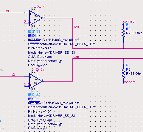

您有没有关于driver和receiver的电路结构的资料吗,我想具体仿真一下这两个接口的输入输出电平大小?谢谢了!!!
附件是TSB41AB3的IBIS模型,你可以用 HyperLynx进行仿真。
谢谢了,kailyn!
您给的模型我已经仿真过了,我想问一下仿真出的驱动器\接收器输出\输入的电压值是不是和实际电路中的电压值相同呢?
还有在实际工程中物理层芯片和连接器中间有没有加隔离变压器呢,还要麻烦您给一张它们之间实际工程电气连接的图?
非常感谢!!!
仿真的是和实际电路的电压值是一样的,实际电路的电气特性也是和datasheet中给出的电气参数是一致的。另外,我们没有物理层和连接器之间的电气连接图呢。
