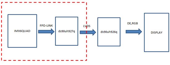

你好,用TTL接口的液晶屏,能否选用ds90ub926q-q1与ds90ub927q-q1配合?

Seasat Liu 说:ds90ub926是和925配合的。927和928配合。
但是在ds90ub927的datasheet里面有写可以928和926配合。麻烦帮忙确认一下。
或者是要接收927过来的信号,转换后输出给TTL接口的液晶屏是否有别的型号推荐?
你可以采用DS90UB926,因为926这款的输出兼容LVCMOS电平,3.3V VDDIO供电时,Voh(min)=2.4V ,Vol(max)=0.8V,这和5V TTL 或者3.3V LVTTL的阈值电平是一样的,所以你看下你的液晶屏的电气特性,应该是直接可以接的。
