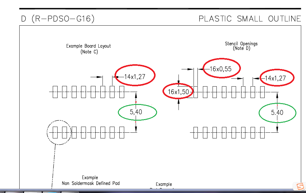

各位老师:
你们好!这是MAX3232数据手册上面的封装图,请问里面标注的“14 X 1,27”是什么意思??另外,同样是标注的宽度,为什么一个是“5,04”,另一个却是“5.04”???

你好,请问您看的是哪个版本的MAX3232?我看的是SLLS410J revised2014。里面没有那么混乱。
另外,逗号和点都可以表示小数点。这是一个习惯问题。
参见维基百科http://zh.wikipedia.org/wiki/%E5%B0%8F%E6%95%B8%E9%BB%9E
小数点在数学裡是一种基数点。
不同地区用不同的符号来表达小数点。国际上使用阿拉伯数字主要的两个小数点符号为“句点”和“逗号”。汉语地区和大多的英语地区都使用“句点”,但是大多的其他欧洲国家和其前殖民地都使用“逗号”。由于小数点符号的习俗影响其他数字分位符号的选择,如千分位符号,所以此条目也涵蓋其它数字分位符号的话题。
