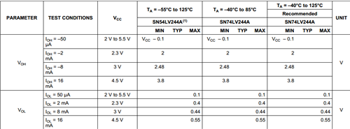

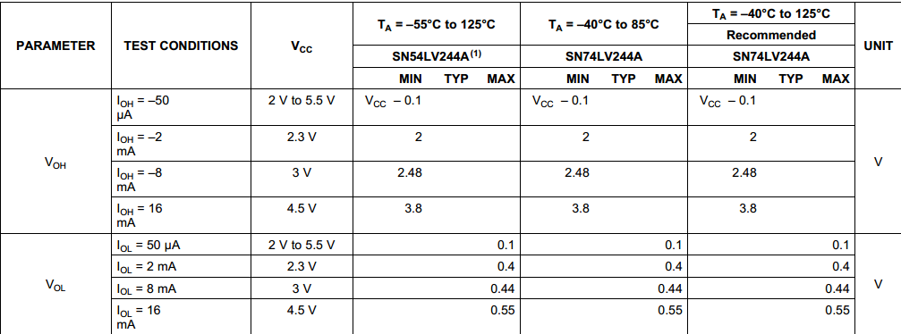

请问SN74LV244A在使用3.3V供电并且使能端有效时,如果在输入端接一个2.5V电平,对应的输出端电平是多少啊2.5V还是3.3V呢?
3.3V供电,2.5V输入的话,输出最高也只能达到2.5V吧,但这样的话,会增大静态功耗,因为这款允许2.5V的供电电压,不知你是个什么样的应用,可以直接2.5V供电,输入Vin(max)=2.5V的信号,这样Vih的范围为2.5*0.7~2.5V,Vil的范围为0~2.5*0.3V,输出的话会根据负载的大小而变化的。
