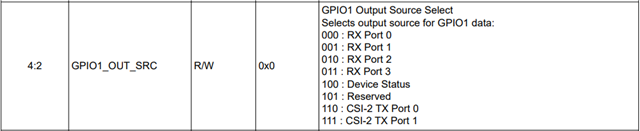

  •  你好,我们硬件上 960 的 GPIO0 是连接的CPU 的。那通过配置寄存器0x11 ,怎样确定连接的4个Camera  具体哪个Camera 是插入还是拔掉的呢?
    另外 camera的线拔下来后再插上, Camera sensor 是否需要初始化?要做相关处理吗?
  • 我们硬件上 960 的 GPIO0 是连接的CPU 的。那通过配置寄存器0x11 ,怎样确定连接的4个Camera  具体哪个Camera 是插入还是拔掉的呢?
    GPIO1~4是可以配置来自于哪个RX port。比如GPIO1_OUT_SRC配置为000,即为RX port 0, 所以是可以通过0x11~0x14的寄存器来知道是哪个RX port lock或unlock状态,从而知道是哪个camera拔掉了。

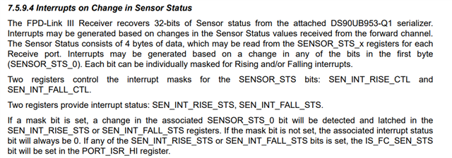

  • 你好,960  的   INTB 引脚 是接的   CPU 的  MIPI_CSI1_INTB 的,这个信号在 CAMERA 线拔掉和插上的时候 有信号吗 ?  INTB  引脚的具体作用是干嘛的?
    我有个疑问的是 camera的线 拔掉或是插入 后系统软件怎样知道的呢 ? INTB  中断信号能获取吗 ?
  • 960  的   INTB 引脚 是接的   CPU 的  MIPI_CSI1_INTB 的,这个信号在 CAMERA 线拔掉和插上的时候 有信号吗 ?  INTB  引脚的具体作用是干嘛的?
    数据手册有介绍几种哪些情况会引起中断,比如960的RX port会对解码数据进行检测,比如有发生parity error会导致中断,解码有误导致中断,任意一个RX port接口的频率发生变化也会导致中断。通过960来对sensor端进行判断中断的介绍可以参考7.7.9.4的介绍,并且通过960可以读取sensor的状态,sensor状态寄存器是0x51~0x53:
    关于引起sensor导致的中断如上7.5.9.4介绍。
    针对camera拔掉的问题,960不能诊断是由于camera拔掉导致问题,但是960可以判断由于某种原因导致无法锁存数据,也就是通过lock来检测。
