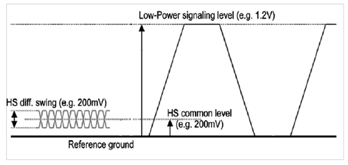

HI  您好
关于DS25MB100问题,需要协助
MIPI有一对Dp/Dn 信号线会轮流传送两种电气规格讯号, 我们要用DS25MB100来接收,
HS mode: 200 mV (Vp-p) , LP mode: 1.2V single-end
我们打​​算使用这颗来接收MIPI讯号,所以在IN+,IN-端可以直接接入吗?
至于在output端, single-end/ differetial的voltage level会是多少?
看规格似乎diff比较没问题, 至少我们可以用AC couple处理掉
但是single-end的部分有threshold, 不知道是否可以不经处理就input进IN+/- ?
  • 你好MIPI是LVDS信号,电平350mv, DS25MB100输入肯定没有问题,
    但是MB100输出典型是1300mV, MIPI receiver应该不能支持, 如果你不要MUX功能,可以考虑DS30EA101.
    此外TI正在开发一款专用的MIPI redriver, DPHY100, 预计在明年1Q发布,你可以关注TI网站更新.
