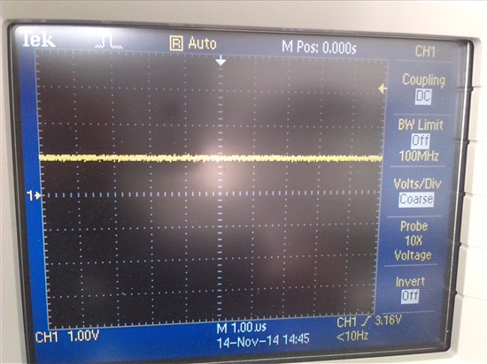

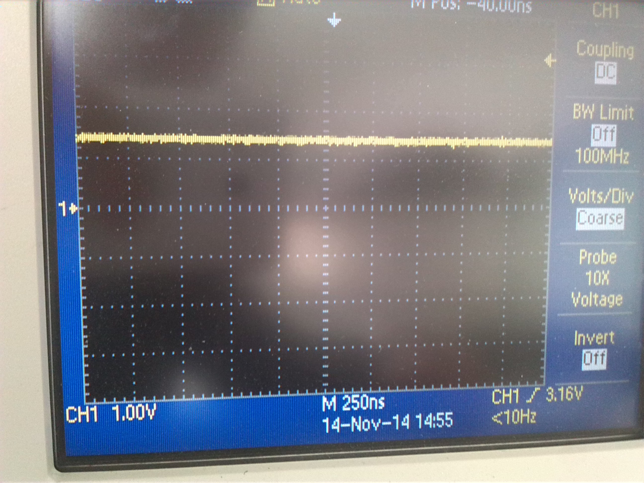

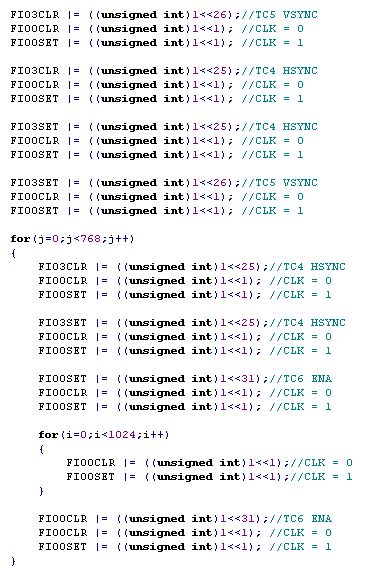

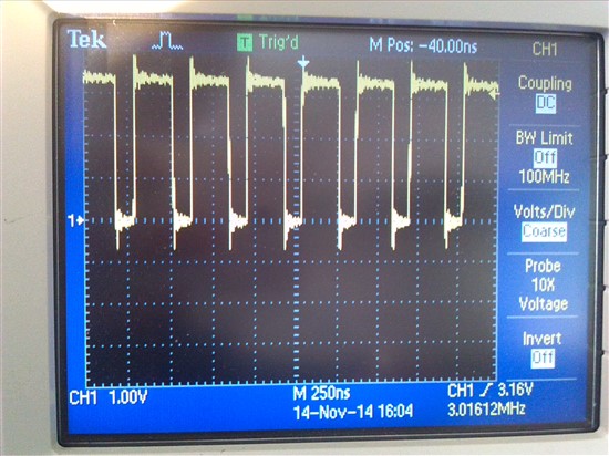

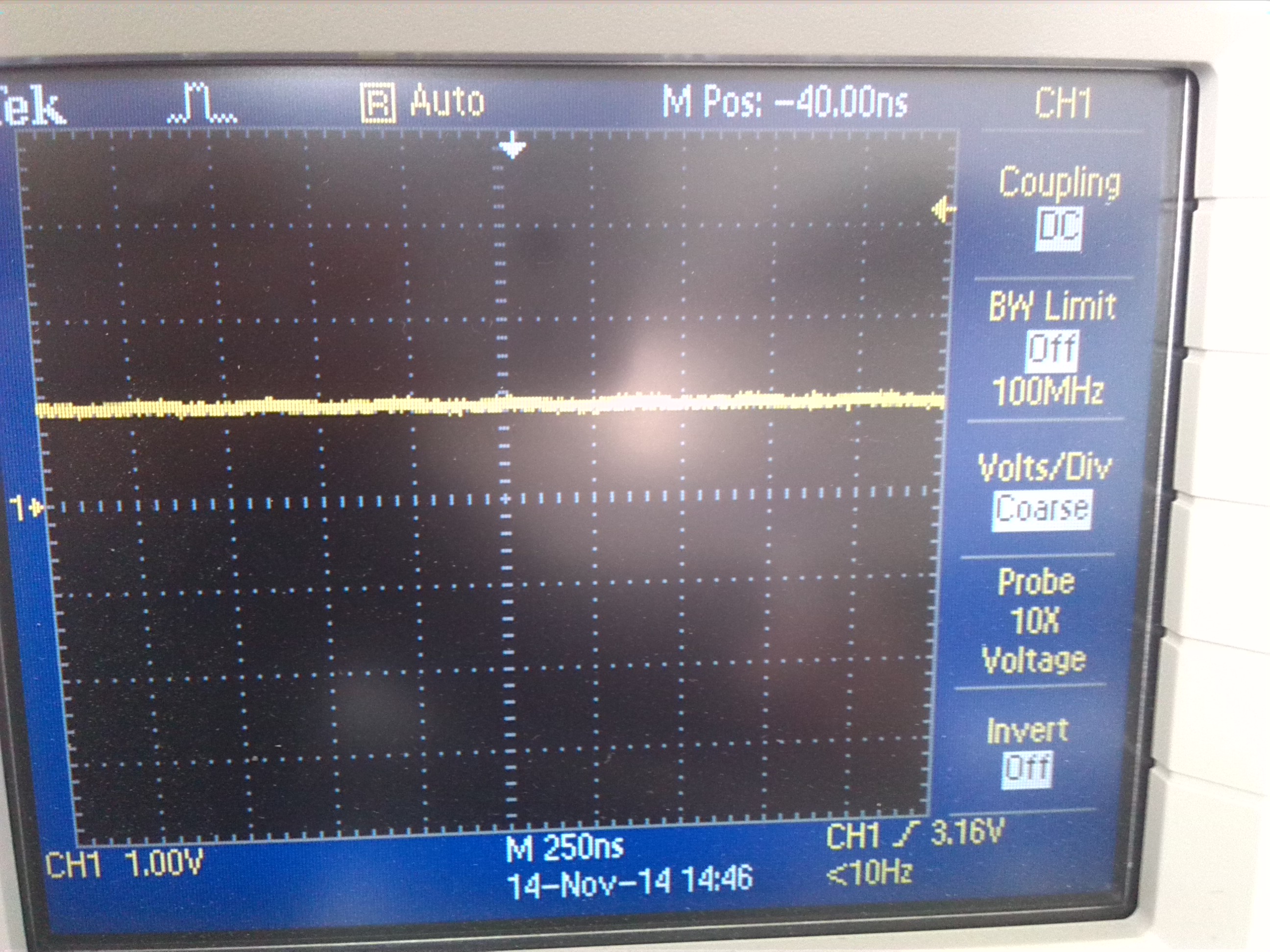

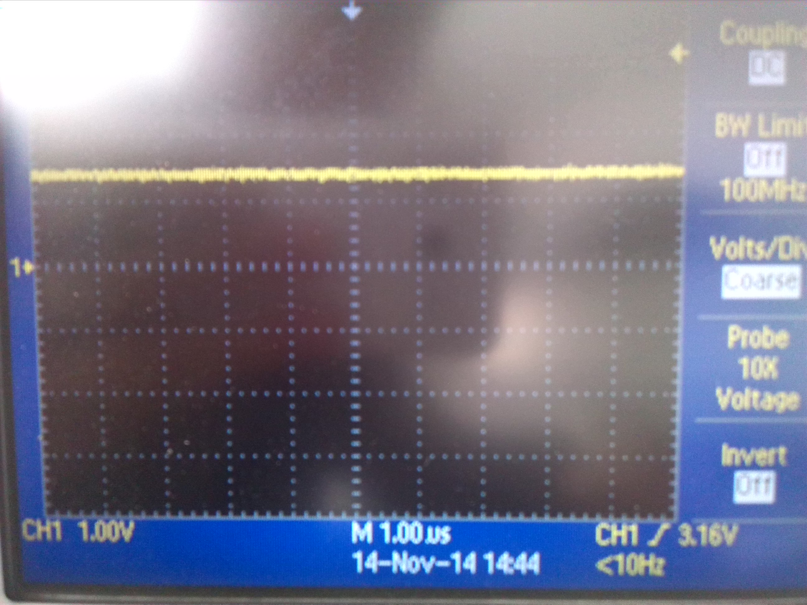

方案 :LPC单片机 控制DS90C365,尝试驱动 14寸液晶屏
下面为 原理图, 板子上焊接的为 DS90C365:

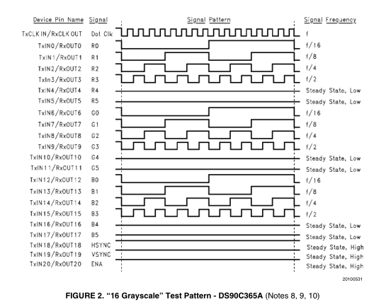

根据DS90C365 手册时序图
我把 所有的输入脚都写成 高电平,然后 时钟 循环一直送高低电平,HS,VS,ENA 全部为高,

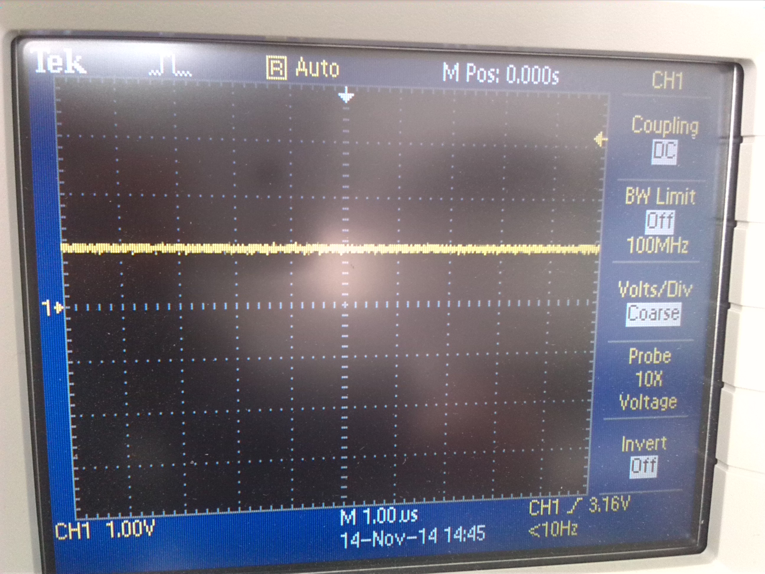

TA- 波形

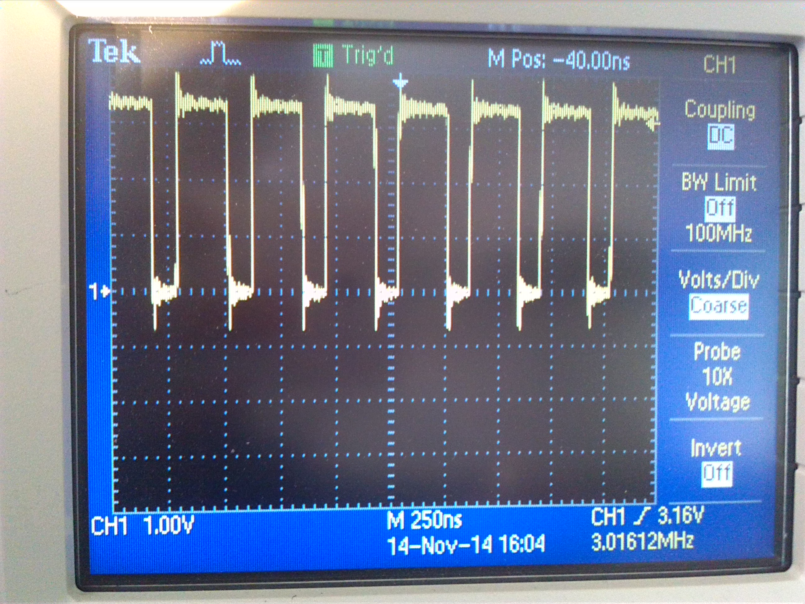

TA+ 波形

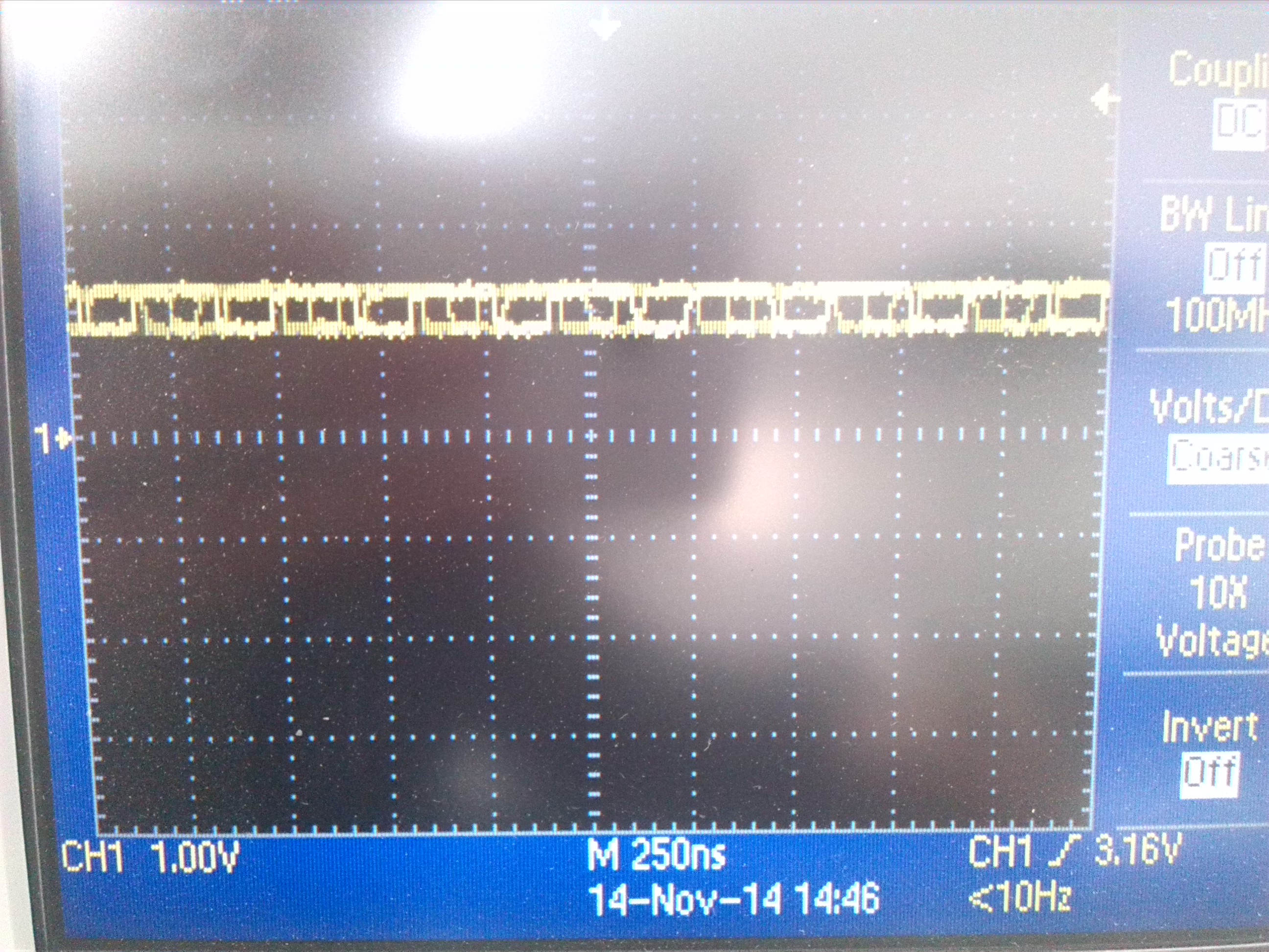

TB- 波形

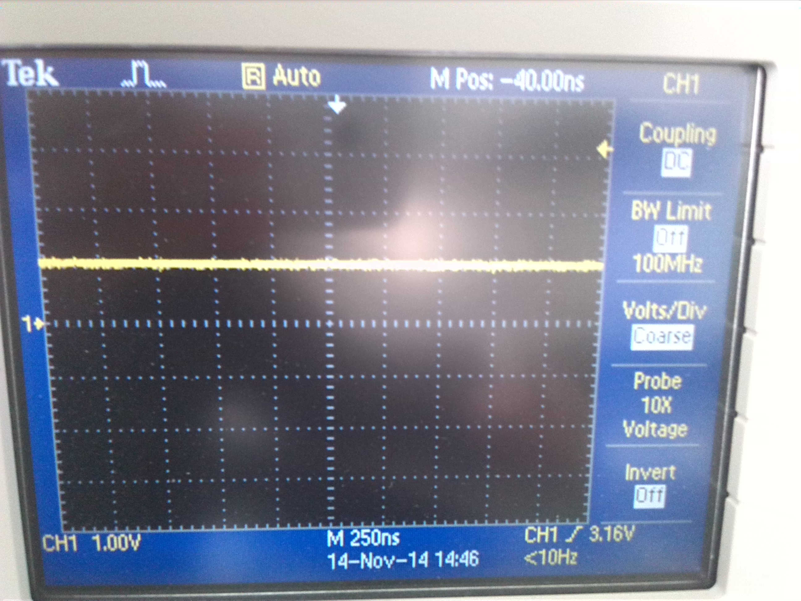

TB+ 波形

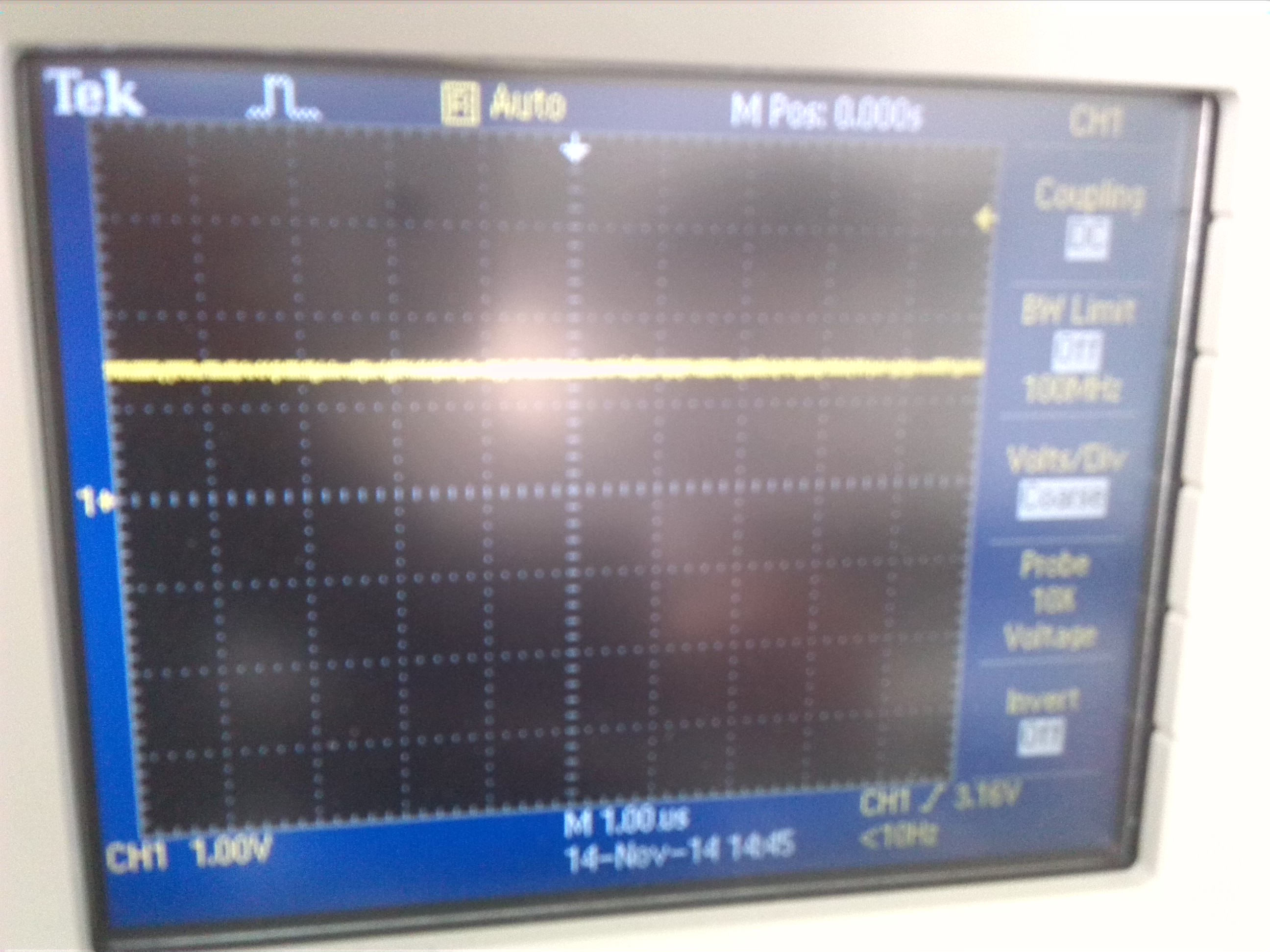

TC- 波形
TC+ 波形
TCLK- 波形
TCLK+ 波形
为什么 LVDS 输出,有的连波形都没有呢 ? 请问下 我应该怎么办呢

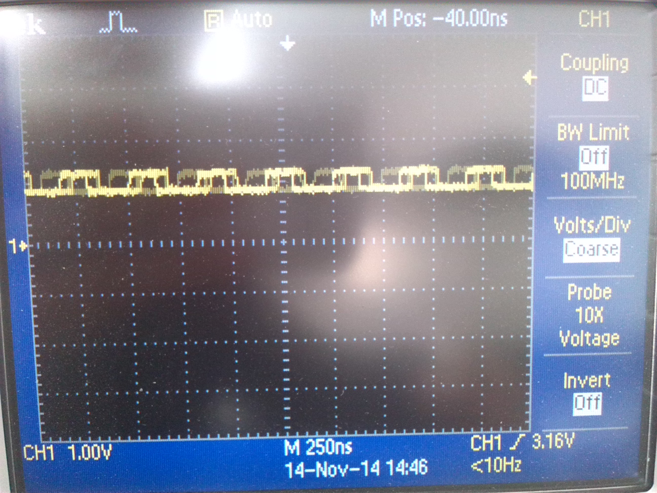

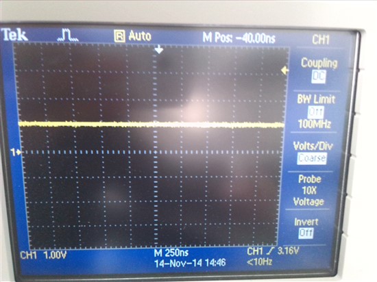

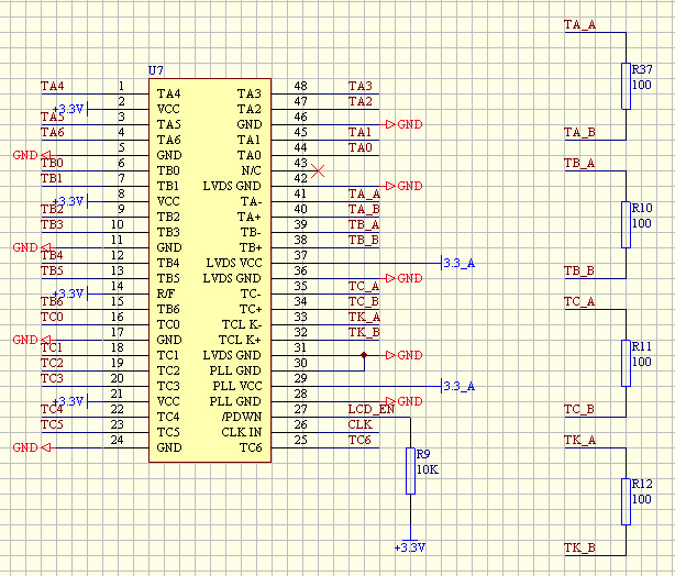

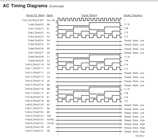

根据DS90C365 手册时序图
TA- 波形
TA+ 波形
TB- 波形
TB+ 波形
TC- 波形
TC+ 波形
TCLK- 波形
TCLK+ 波形
LVDS差分输出有没有在靠近显示屏端接100ohm终端匹配电阻?如果显示屏内部已经集成100ohm匹配电阻了,就不需要接了。
这个时序我认为有问题,我记得VESA标准中的同步信号都是方波,并且之前做过的VGA的时序中HSYNC,VSYNC也是方波,而不是一直为高。这个需要核实下。
只是一款发送器件哈,不是集成发送和接收的serdes,如果需要和DS90C365搭配的接收芯片,可看下DS90CF366.
