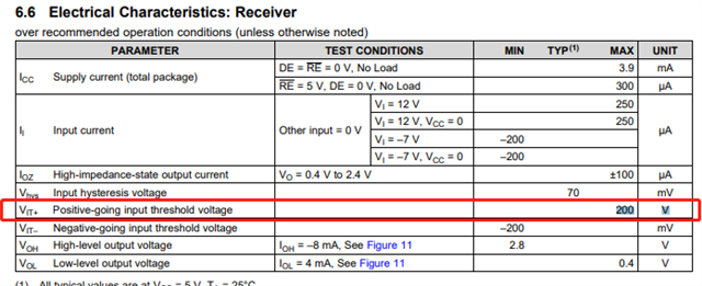

SN65LBC184DRG4相关手册上的第五页,参数VIT+单位是否应该是mV,而不是V。
您好,非常感谢您的细心,是的,数据手册这里打印错了,后续新的版本会进行更新,再次感谢您的关注。
