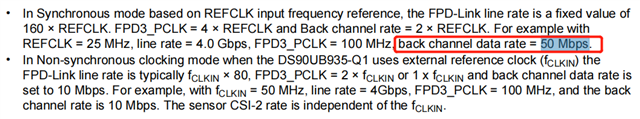

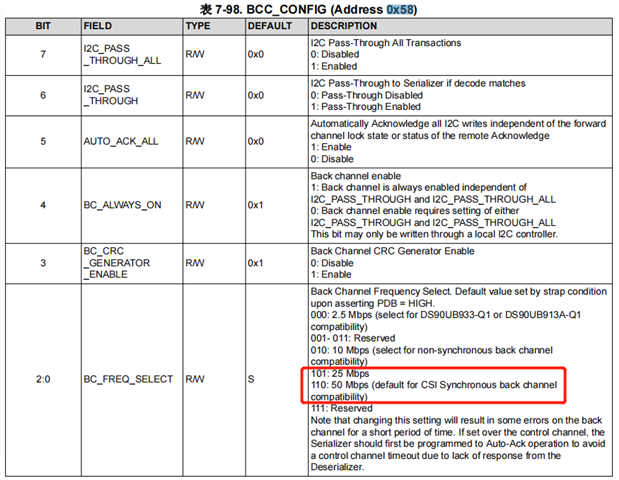

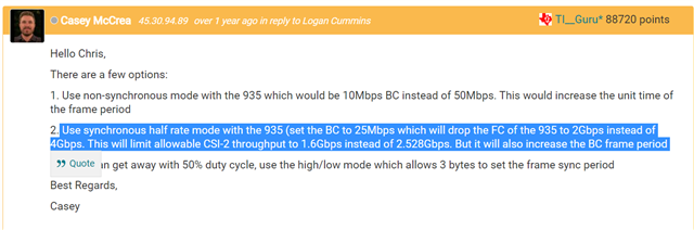

您好,如果通过0x58配置back channel的速率为25Mbps的话,那么相应的line rate从4Gbps变为2Gbps。
您好,同步模式下,REFCLK用于为串行器提供正向和反向通道的信号速率。
正向通道传输的是高带宽视频或传感器数据, 而反向通道用于传输较低带宽的数据,如 I2C,控制信号和 GPO 信号。
所以反向通道带宽比正向通道要低,这些低带宽的控制数据占用的是反向通道的带宽。
不知是否能解决您的 问题。
您好,我们想确认的是935&936在同步模式下,反向通道速率通过0x58寄存器设置成25Mbps.
这种应用是否有问题?请帮忙确认。谢谢。
您好,反向通道速率可以配置为25Mbps,正如开始回复的,那么正向通道速率就不是4Gbps,而是降为2Gbps。
4Gbps FC rate对应的BC channel rate 50Mbps。
