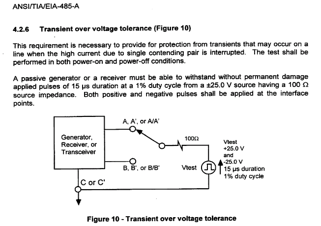

  • 在TIA/EIA 485标准中提到的瞬态过电压能力一条,给出的是±25V、15us、1%占空比的瞬态电压,按我的理解,TVS的选择,其箝位电压Vc应该要小于被保护接口的最大电压,26V却是略大于25V,这是不是不太合理呢?
    TIA/EIA485标准4.2.6  Transient over voltage tolerance
  • 一般芯片都符合或者高于TIA/EIA 485标准,也就是在没有保护的情况下,±25V、15us、1%占空比的瞬态电压不会导致芯片失效。或者说,芯片的可承受电压是高于25V的

    TVS一般有三个参数,Vwm,Vbr,Vc.在0~Vwm区间,TVS管处于高阻抗状态,有很少的电流流入,一般选择管子的时候,Vwm>=VA,VB.大于Vwm电压时,管子处于低阻抗状态,开始有大电流流过,这时候的压降为Vbr,随着电流的升高,TVS会产生一个钳位电压Vc。通常这个钳位电压Vc已经高于总线上的电压了。所以对于485来说,共模电压范围为-7~12V,标准的为14V。因此在选择TVS时候,Vwm>=12V。Vc一般在25V~35V范围即可。
