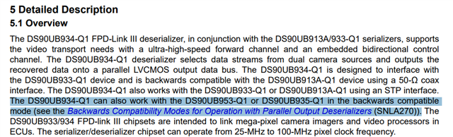

您好,DS90UB934和DS90UB935是兼容的。
视频数据异常具体表现在哪里?输入是什么数据格式,注意935不支持RAW12 LF数据格式。
