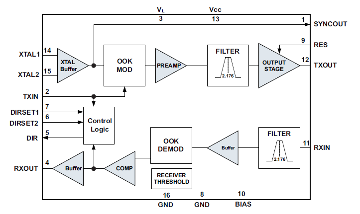

你好,
我们在测试SN65HVD62用作OOK通信时(TXOUT接到RXIN),发现在RXOUT上没有相应的信号输出;
能否帮忙确认SN65HVD62是否支持此功能(环回),谢谢!
将TXOUT接到RXIN上应该是没问题的,有没有将TXIN拉高,将发送端处于not active状态,看下这时RXOUT是否有输出?
你好,
我们已经尝试将TXIN上拉到3.3V,ROUT仍然没有输出,测试结果是高电平;
如果采用两个SN65HVD62是可以实现回环的。请帮忙确认是否支持单芯片回环,谢谢!
