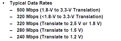

您推荐的这个芯片需要1.8V和3V双电源供电。我要实现的功能是把单片机UART的TX与RX(电平3V)转换为1.8V电平,然后与华为3G模块UART的RX与TX相连,串口的速率最高1Mbps,能否有单电源供电的芯片来实现我所需要的功能。假设如果我用SN74AVC2T245这个芯片,这个芯片的OE管脚能否由我单片机控制(单片机供供电为3V,IO口输出高电平为3V),我看数据手册上的典型电路,OE管脚上拉到1.8V,然后由1.8V供电的处理器控制。我的应用刚好是和典型电路相反的,1.8V端为外设(即华为的3G模块),3V端为我的单片机,请问OE管脚能否由3V端的单片机控制?
单电源供电的电平转换目前只有1路的呢。
对于SN74AVC2T245来说,OE上拉的VCC是参考VCCA的,也就是说在你的应用中,你可以VCCA接到3.3V,VCCB接到1.8V.这里的使能端上拉是为了保证上电时输出为高阻状态,事实上OE低有效,可以直接拉低,不过这样就是输出一直使能了。
