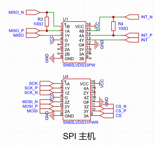

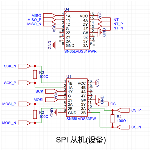

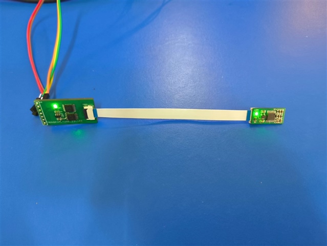

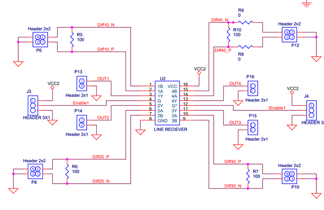

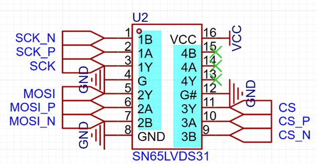

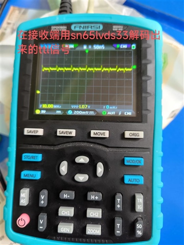

如图参考TIDA-060017做了一个SPI延长的简易DEMO
测试下来发现信号传输异常
对比原理图发现LVDS信号两端的100Ω电阻没加,是不是因为这个电阻导致的问题

您好,
SN65LVDS33接收端是需要接100Ω端接电阻。

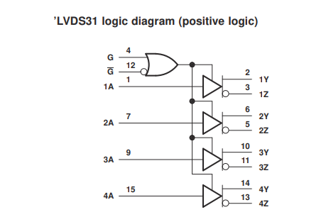

SN65LVDS31驱动器的管脚定义在您的原理图中好像错了,如下截图,2脚和3脚是差分输出,5脚和6脚是差分输出,以及10脚和11脚,13脚和14脚;1、7、9脚是LVTTL输入。我想应该是这个原因造成的。
