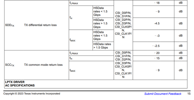

你好DS90UH948-Q1主板,FPDLINK III相关信号测试的插损 回损的限制要求等,哪个文档有说明?
您好,有些FPD link器件的数据手册中会给出S11和S21的要求,比如DS90UB936,DS90UB953/DS90UB954 等。
UH948的数据手册中没有给出,我去确认下,是否有NDA的要求。
我刚看了下这几款最新版本的数据手册,把S11和S21的要求表格删掉了,之前的版本是有的。
所以抱歉,可能基于某些原因将其删除了。
那么关于948的这个参数,我帮您去确认下。
您好,参考这个帖子中的回复,UB948和UH948的区别在于UH948集成了HDCP保护。
948的插值损耗可以参考数据手册P31的Table7-6.
S11需要<-10dB@2GHz.。希望对您有所帮助:
