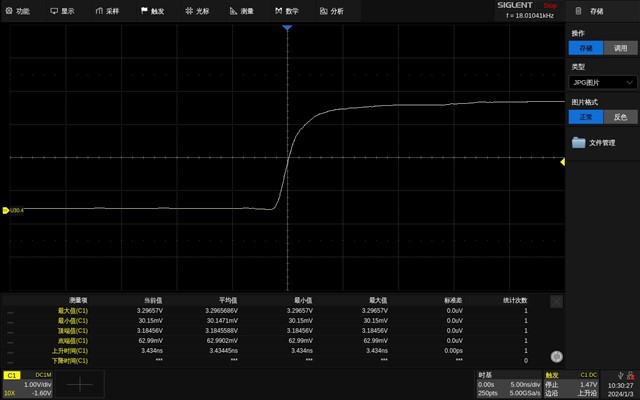

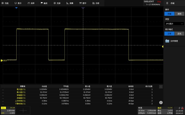

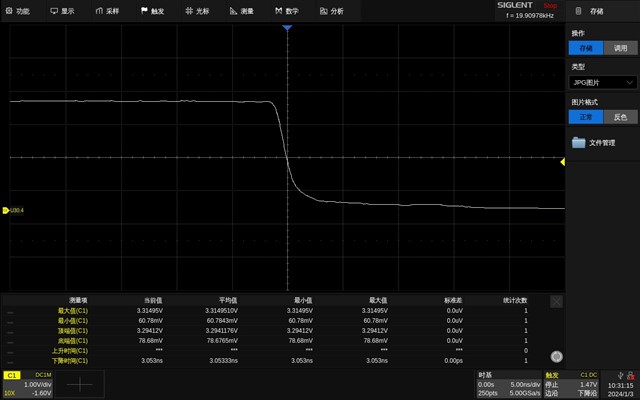

【CAN信号质量测试】,芯片引脚PIN4 RXD上升时间3.434ns,下降时间3.053ns,不满足标准5ns-75ns
期望结果:5-75ns。
实测图片如下:
帮忙评估下,上面RXD的边沿是否有问题,谢谢。

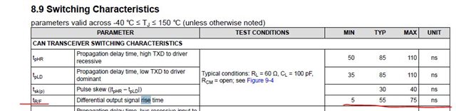

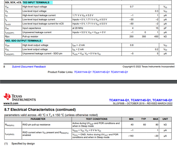

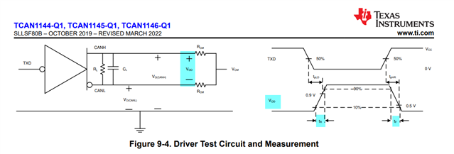

RXD是输出管脚,有下面输出特性,TXD是输入管脚,有下面输入要求,很抱歉没有找到TXD的上升沿和下降沿的时间要求
