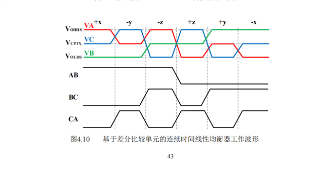

需要做一个Cphy信号的接收装置,通过这个接收芯片后,转成LVDS或者高速serdes信号连接到FPGA。
您好,DS25CP114不支持CPHY。不能作为CPHY 到LVDS的桥接器件。
我看了下我们目前好像没有支持MIPI CPHY的器件。
比如SN65DSI84支持MIPI DPHY转LVDS,但是没看到支持MIP CPHY 的器件呢。
如果在设计电路上,把图中的红色的VA和绿色的VB信号输入 DS25CP114的IN0+和IN0-,那么OUT0+和OUT0-还是会输出LVDS吗?OUT0+输出图中中间的黑色AB波形,OUT0-输出AB的反相波形,这个能实现吗?
您好,是VA和VB输入还是VA和VC输入?VA和VB不是差分输入呢,这种输入都不满足DS25CP114的输入要求。
VA和VC是共模电压变化的差分输入,但是对于DS25CP114来说,它的输入共模电压决定了它的输入支持LVDS,CML以及LVPECL电平。
