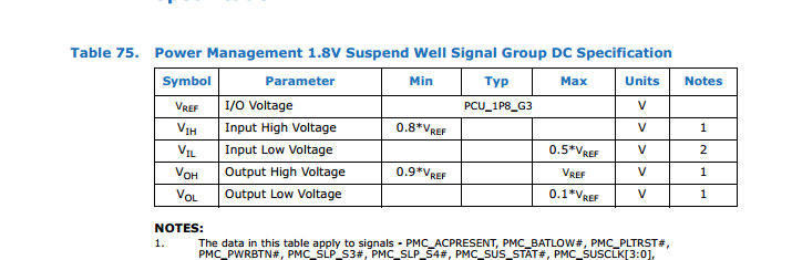

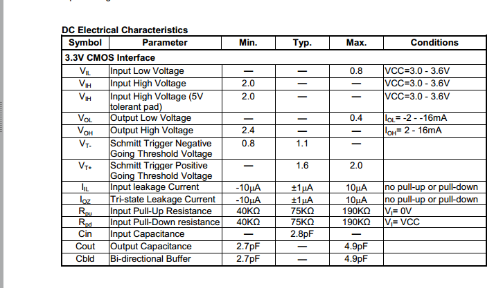

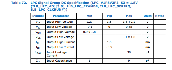

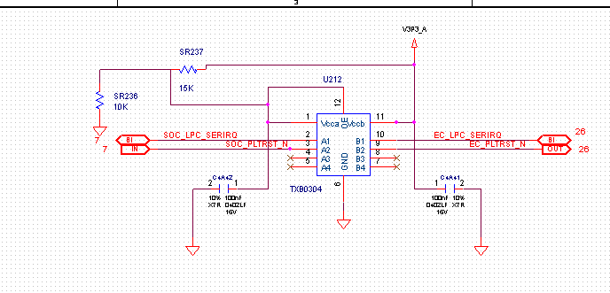

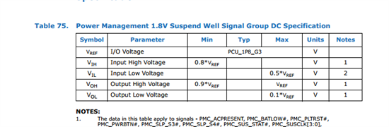

想确定TXB0304是否可以用在intel bt 芯片和ec之间做电平转换
 SOC_LPC_SERIRQ SOC_PLTRST_N 具体转换电路 EC端信号特征,
这两个信号一个是SERIRQ 25M的LPC信号,另外一个是开关信号,这里发现有可能INTEL SOC的驱动电流不满足要求,太复杂了,无法确定是否可以正常工作,谢谢指导!
