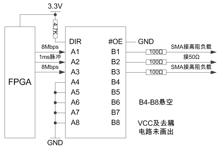

遇到一个问题请教一下TI的专家,电路如附件图示。
说明:输入的A1-A3管脚对3.3V均有4.7kΩ上拉电阻(图中未画出),SN74ACT245的供电VCC是5.2-5.3V
问题现象:
1.在焊接完成后约2个月左右的时间内是正常的(这2个月期间经历了常温测试和高温120h浸泡),之后还经历了一系列测试和试验(可能是在这期间的某个时间点坏的,无法确定具体时间),包括高低温(-25~+60℃)的热循环实验,之后常温下正常使用了几个月;
2.FPGA仅输出信号给A2管脚(周期为1ms,脉宽约250ns)信号,VCC正常,且测试时输出悬空,脉宽和频率都正确,输出高电平却只有4.0V(应该约等于电源电压);
3.FPGA仅输出信号给A1或A3管脚(8Mbps的方波)信号,VCC正常,且测试时输出悬空,输出高电平却只有2.6V;
4.使用手持万用表测试B1-B8管脚对GND阻抗都大于2MΩ,VCC对GND阻抗也大于2MΩ;
发现问题后使用另一只新的SN74ACT245做了一系列测试想复现问题:
1.SN74ACT245的供电电压调到5.7V,测试超过30min,正常;
2.A1-A3、B1-B8、VCC都悬空的状态下,使用静电发生设备产生10kV静电电压,直接接触输出管脚B1-B3,电击了100次,正常;
3.A1-A3正常输入信号、B1-B3输出串接100Ω电阻直接接GND,加电测试2h,正常。
ps:元器件是在TI的代理处购买的。
这种失效现象可能是什么原因造成的?请各位专家不吝指教!
