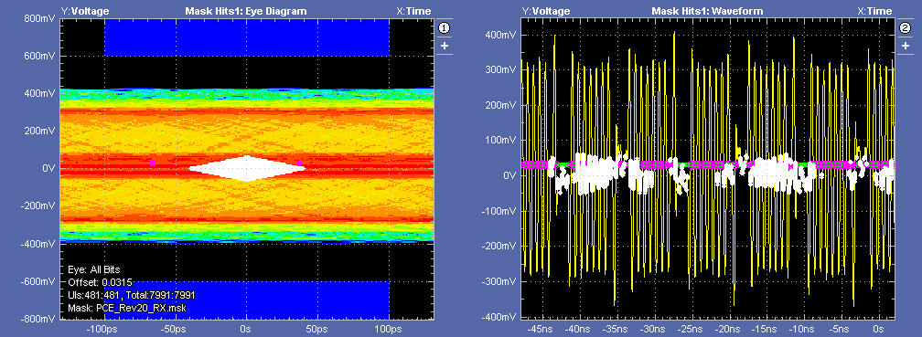

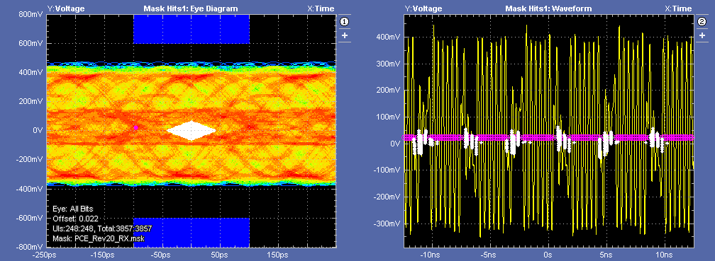

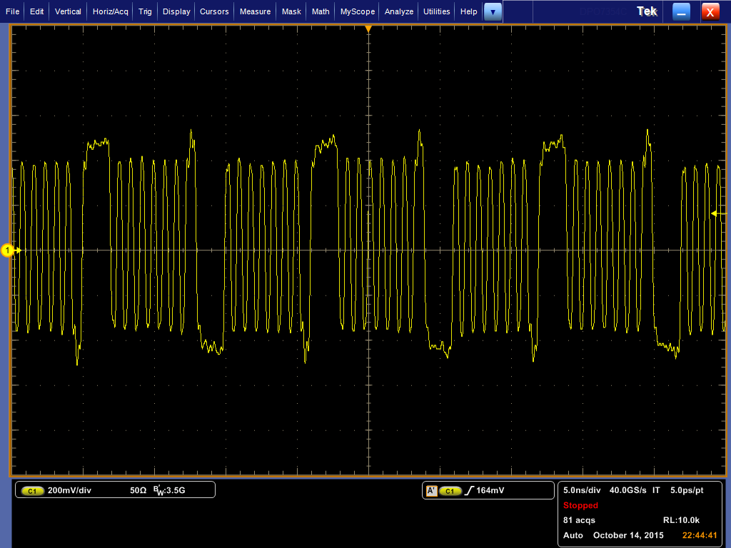

系统结构:PC------>PCIE接口卡(上有pcie驱动)---PCIE线缆(1米)--->板卡PCIE驱动(TI DS50PCI401)------>板卡FPGA
PCIE线缆到板卡 DS50PCI401的输入通过示波器测量是正常的

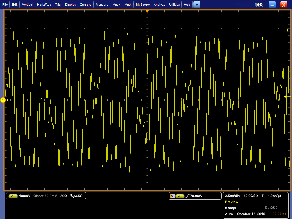

经过驱动芯片DS50PCI401后,信号变成
这个是layout问题,还是芯片的配置没有配正确造成的?
