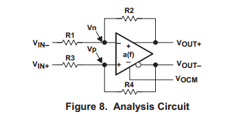

2)该值的大小指的是图中的那两点?(VIN+-VIN- 还是VP-VN或者是对地电压)
1)请问THS4524的允许输入范围是多少?
A: 输入电压范围跟供电电压有关,你是几V供电?
3.3V单电源为例,输入共模电压范围为-0.2V~2V.
A: 共模电压范围可以理解为Vp或Vn的输入电压范围。
您好,我是单端5V供电,请问你所说的共模电压得是哪个?VIN+和VIN-还是VP和VN
是否指的是VIN+ 在VP点的电压与VOUT-在VP点产生的电压的和电压而言?
shaowei tian 说:您好,我是单端5V供电,请问你所说的共模电压得是哪个?VIN+和VIN-还是VP和VN
你的这个图里,我所说的共模电压范围指的是(Vp+Vn)/2.shaowei tian 说:是否指的是VIN+ 在VP点的电压与VOUT-在VP点产生的电压的和电压而言?
