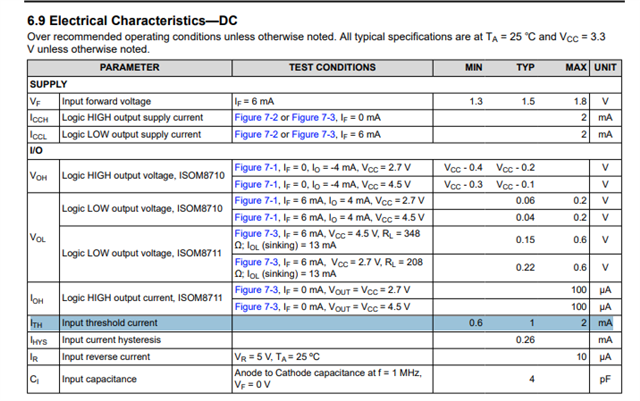

datasheet中,If(on)最小为2mA,但图7-3所示,为输入前向电流为1mA时输出低电平。到底以哪个为准?
您好,
已经收到了您的案例,调查需要些时间,感谢您的耐心等待。
6.3中的IF(ON)建议使用至少2mA来打开输入。这是因为2mA是保证的最大输入阈值。因此,当IF大于2mA时,输出将始终开启。
图6-3显示,典型的IF(ON)值通常较低,并与下表所示的最小、典型、最大范围相符。
您的datasheet和我下载的不一样,请发一份您的datasheet。
就是官网上的datasheet,没有什么特殊的,上面截图这个是英文的,中文的内容也是对应翻译过来的
英文版:https://www.ti.com/lit/ds/symlink/isom8710.pdf
中文版:https://www.ti.com.cn/cn/lit/ds/symlink/isom8710.pdf
