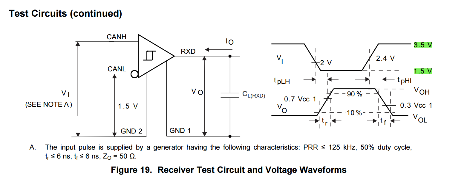

ISO1042: ISO1042BDWVR 信号一致性测试-参数解读
Part Number: ISO1042
TI_ISO1042BDWVR.pdf
Q1: 下图中的VI 是指VCANH 还是Vdiff(canh-canl)?
Q2:右图中VI的电压波形,1.5V~3.5V,跟单独的VCAN电平(VCANH 显性电平2.75V~4.5V,隐性电平2.0V~3.0V)不匹配;和Vdiff(Vdiff 显性电平1.5V~3.0V,隐性电平-120mV~12mV)也不匹配;请问这里的1.5V/3.5V 到底是什么电压?怎么来的?
