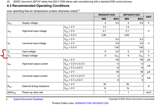

SN74AHC123A: 此器件的VCC供电是3.3V,那么此时AB脚可以输入的电压最大值是多少?
Part Number: SN74AHC123A
而不影响其工作逻辑,是3.3V,还是5.5V?
