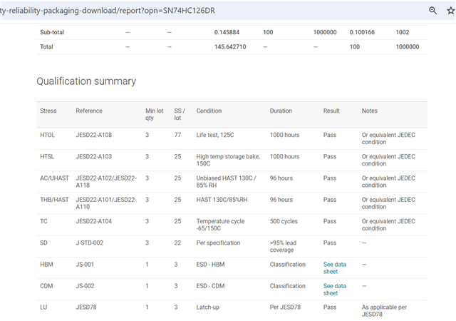

SN74HC126: SN74HC126的esd、surge的防护能力是怎样的?手册中没有体现。有无相关的芯片保护电路可以参考?谢谢
Part Number: SN74HC126
如题,请TI的支持团队帮忙解答下,谢谢

  • 你好,这个ESD的HBM防护值datasheet中没有,可能是芯片发布比较早,里面没有记载 。
    后期发布的,datasheet中都有ESD防护等级。
    虽然没有写,但做过SN74HC126DRESD试验和latch-up试验,一般来说2K左右。

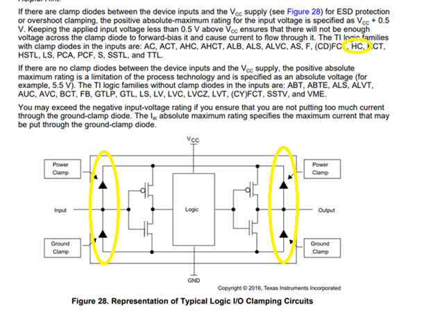

    另外,芯片内部的输入输出端都有钳位二极管防护,外部不用额外加ESD保护电路。
