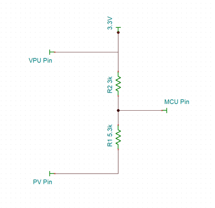

我在原理图中使用 INA3221、通过负电源监测电压和电流。 我 将在 INA3221和 MCU 之间使用数字隔离器。
我想知道  INA3221的 VPU (16)引脚。 如何连接它?
我已将 Vs (4)引脚连接到 PCB 接地端、而 INA3221的 GND (3)引脚已连接到原理图中的-5V。
我需要在  VPU (16)引脚和 Vs (4)之间连接一个电阻。  Vs (4)已在0电势下连接到 PCB 接地端。

    电源有效输出的低电平和高电平所需的电压是多少? 电源有效信号是否会通过隔离器?
    电源有效(10)引脚是数字输出开漏警报信号。 MCU 所需的电压电平为0V 低电平和3.3V 高电平。
    我将 ISO1541 视为 I2C 数字隔离器。
    我尚未找到 电源有效(10)的隔离器。 警告(8)、严重(9)和时间控制警报(13)也是如此。

    如果您想使用警告、关键和时间控制警报、则需要为这些信号使用单独的隔离器。 如果您不需要这些信号中的任何一个、只需将引脚连接至-5V、您可以忽略它们。
    [报价 userid="556251" url="~/support/amplifiers-group/amplifiers/f/amplifiers-forum/1489724/ina3221-vpu-pin-connection 我想知道  INA3221的 VPU (16)引脚。 如何连接它? [报价]
    如果您想使用它、通常您需要将 VPU 连接到 VCC 并通过您所说的电阻器连接 PV。 然后、您需要使用数字隔离器将其安全地连接到 MCU。
    但是、还有另一种选择:由于 PV 引脚使用其自己的电源、因此可以将 VPU 直接连接到3.3V 并使用分压器将输出电压保持在 MCU 的安全范围内、如下所示:
    如果您有任何其他问题、请告诉我、

    根据 INA 3221数据表的第一页、 将四个数字输出信号、电源有效(10)、关键(9)、警告(8)和时序控制(13) 上拉(通过单独的电阻连接到 Vs)。 而  VPU (16)连接到 VS (4)。  我想、正电压和电流测量也是如此。
    但是、在 负电压和电流测量情况下、如果我们不需要      通过 MCU 读取信号功率有效(10)、关键(9)、警告(8)和时序控制(13)、则  别来了 我们 需要将这些信号连接到 Vs (4)引脚?  Vs (4)引脚 接地 、GND (3)引脚为- 5V。 VPU (16)   在负电压和电流测量中连接到 VS (4)、与在正 电压和电流测量中相同。
    如果您不需要读取任何这些信号、那么最简单的方法就是将它们连接到 GND (在您的情况下为-5V)并移除上拉电阻器。 VPU 引脚可连接到 VS (在您的情况下为0V)。
    如果您还有任何问题要问我、请告诉我、
