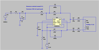

我们已在以下单端到差分配置中实现了 THS4531、从而确保不会违反数据表中指定的任何参数。
然而、我们已经看到-40 C 环境温度下的输出干扰。  在以下示波器迹线中捕获了一个毛刺示例:
即使输入降至无信号、这种干扰仍然存在、并且在温度上升后似乎完全消失。
还应该注意的是、只有大约15%使用该电路生产的电路板似乎出现此问题。
在上述配置中、您是否认为芯片有任何原因以这种方式工作? 此外、如果您能推荐不涉及重大设计变更的解决方案、我们将不胜感激。因为该电路用于当前交付的产品中。
期待收到您的回复。
非常感谢、
Bhav

    自我发布最初的帖子以来、我们已尝试过以下内容(除非另有说明、否则所有这些内容均按照原始原理图进行了测试):
    1.删除了到"另一个 TI IC 的输出连接、并用40k 差分电阻代替它-无改进
    2.删除了反馈电容器-没有毛刺
    3.已将电源电压更改为+/- 2.5V -无改进
    4.直接在输入或输出引脚上使用标准10 x 无源探头进行单端探测-无毛刺脉冲消失
    5.添加22 pF 与 R4并联-毛刺消失

    如果按比例减小 RF 和 RG 电阻器(分别为14k 和10k)以保持相同的增益配置、是否会看到干扰?  有时、在 FDA 电路中、高电阻值可能会增加噪声贡献和影响。
    如果您在任何滤波中需要这些特定值、则不需要执行此操作、但现在我只观察了一个使用反馈电容器的典型 FDA 配置。
    值得注意的是、添加22pF 与 R4并联可消除干扰;这可以有效地对高频噪声进行去耦。  该设计的目标工作频率是多少?

    最初考虑:由于驱动输出电容器、THS4531输出可能会振荡/不稳定。  稳定性问题可能仅在低温条件下出现。
    检查这一点的一种方法是在 FDA 的输出端添加小串联电阻、在 FDA 的输出阻抗和电容器之间提供隔离电阻。  该电阻的范围可以在 THS4531数据表中驱动容性负载的第9.2.8节所述。
    如果您无法在 OUT+和 OUT-处添加小型串联输出(隔离)电阻器、则还可以通过移除容性负载来检查这一点。  当您直接探测器件引脚并注意到干扰消失时、探头的电感可能会使负载电容偏移并改变放大器的稳定性。
    此致!
    ALEC
    您好、Bhav、
    与我的团队讨论后、我还收到了更多反馈:
    这可能会导致稳定性问题、因为 CFB (反馈电容器)会改变 AOL、从而降低放大器在低温条件下的稳定性。  去除 CFB 可修复干扰、从而支持这一理念。  放大器可能会满贯到高电平以处理不稳定情况、然后恢复。
    2.解决此问题的方法是移除 CFB、而不是在反馈环路中进行滤波。  您可以使用一个并联输出电容器、在输入下一个 TI 器件之前为 THS4531输出添加滤波功能。
    3.总体可以降低 Rf 的电阻(相应地调整 Rg ),因为14kOhm Rf 的值很高,会影响噪声和偏移项。
    您可以通过无源输出滤波器实现16kHz 音频截止频率、以消除 CFB 对 FDA 稳定性的影响。  您还可以调整 RF 值并调整电路、使其在低温条件下更加稳定。
    我意识到您可能无法向 THS4531的输出端添加电容器来形成具有 R8和 R9的无源滤波器、因此、您也可以降低 CFB 电容。  较低的电容对稳定性的影响较小。  您可以调整 Cfb、Rf 和 Rg 以改善低温行为。  根据15%的观测率、这种行为与稳定性有关、而且 电路设计可能在低温时不稳定、因为并非每个 电路板都出现这种情况。
