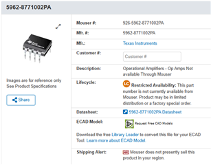

LM158AJG 与 LM158AJGB 之间有何差异?
后缀 B 是什么意思?
是否有任何来源可以确认这一点?
Sujeong、您好!
[quote userid="647569" url="~/support/amplifiers-group/amplifiers/f/amplifiers-forum/1492122/lm158a-lm158ajg-vs-lm158ajgb LM158AJG 与 LM158AJGB 有何区别?这些都基于 LM158设计、其中 A 表示这是高等级、JG 表示陶瓷封装、B 表示这是军用级。 LM158AJGB 经专门认证、符合军事标准和合规性。 普拉斯也看到了克莱门斯的评论。
如果您有其他问题、请告知我们。
此致!
