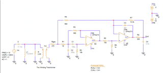

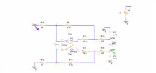

我正在设计用于地震检波器的放大器电路。
SM-6地震检波器的固有频率为4.5Hz、要检测低于其固有频率的地震信号、我们需要校正网络、该网络由 U1 (Sallen Key LPF)、U2 (减影电路)组成。
我附上了介绍该电路的原始论文。 原论文建议了适用于10Hz 地震检波器的设计、但我试图针对4.5Hz 地震检波器对其进行修改。
我想象 Vout 处的校正网络输出将是+2.8V 至-2.8V、但我们可以  通过 R7电阻调节增益。
我需要将其输入到 THP210 FDA、然后输入到 ADS1285。
1.请 向我推荐 ADC ADS1285的 Vref 电压? 我认为、4.096V (来自外部基准芯片)是个不错的选择。
2. THP210的 Vocm 电压是多少?
3.我认为我们需要为 U1和 U2提供+5V 和-5V、因此如果需要、我们会为 THP210提供-5V。
4.请检查 OPA209是否适用于该电路、或者您是否推荐其它诸如 OPA210的 OPA209。
当 我达到良好的直流偏置点时、我可以自行进行交流和噪声分析。
请帮助我 创建电路。 如有任何问题或说明、敬请告知。
Lhagva
e2e.ti.com/.../CNoutput_5F00_sch1.pdfe2e.ti.com/.../FDAoutput_5F00_sch1.pdfe2e.ti.com/.../An-Effective-Method-for-Improving-Low_2D00_Frequency-Response-of-Geophone.pdf

    您好、Raymond、
    感谢您的答复。

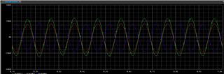

    1.从您提供的列表中选择4.096V 基准。 当 Vref 为4.096V 时、ADC 允许的最大差分输入电压是多少?
    2.我们能否将 Vocm 接地、或者它必须大约为1V。 请参阅所附的瞬态分析屏幕截图。
    3.我对 THP210的 VS-引脚使用了-5V 电源。
    4.我更换 OPA210是因为噪音较小。
    我有一个关于校正网络的问题、因为您可以看到有两个巨大的电容器 C1 100uF 和 C2 330uF、此电容器在此电路中是否存在任何负面影响。
    请为我提供有关如何选择 FDA、Cfilt、R15、R16、C5输出端滤波器组件的文档。 C6、R13和 R14。
    您能否对我下面所示的原理图和瞬态分析结果发表评论。
    Lhagva

    您能否对下面所示的我的原理图和瞬态分析结果发表评论?
    我需要知道你想做什么。 为什么第二级驱动3.3uF 容性负载。 如果没有设计要求、我无法对此进行评论。 我意识到这可能是4.5Hz 的有源 LPF、但滤波器的行为不是标准的。 因此我需要知道设计要求。 例如、输入具有典型的低阻抗、驱动高阻抗。 我知道您需要将电阻器值保持在较低的值、但 R 和 C 值未经过优化。 因此我需要了解设计意图。

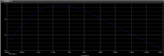

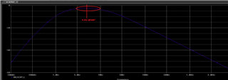

    1级和2级的设计要求是扩展 地震检波器的频率响应、使频率降低到0.5Hz。 如果您看到地震检波器的频率响应 (Rgeo 右侧)、则转角频率为4.5Hz。 请查看下面的地震检波器仿真结果。
    我们正在尝试修正网络将其响应扩展到0.5 Hz。
    在我使用 PSPICE for TI 进行的仿真中、显示了第一级输出端的响应(Vp)、如下所示。 您能否添加地震检波器模拟电路、而不是理想的源? 我希望 Vp 处的响应会有所不同。
    我在仿真中使用了参数扫描、巨大的电容器 C1 100uF 和 C2 330uf 帮助我获得了1.5Hz 左右的转角频率。
    我希望上面的说明能提供关于电路设计意向的信息、请评论我。 如果您需要进一步的问题或说明、我随时准备为您提供。

    请向我提供设计要求。 您似乎需要一个带通滤波器、但我不确定。
    如果您的地震检波器信号确实处于4.5Hz、那么您的 HPF 需要配置至少低于0.45Hz @-3dB 点、而上部 LPF 需要配置为大于45Hz、 在4.5Hz 区域为0dB;下面的图表中没有看到该配置。
    此外、您可能需要二阶 BPF (两侧-40dB/十倍频滚降)来满足频率要求、并需要优化有源滤波器中的 R 和 C 值。 我需要了解 您的要求。

    下面的电路看起来像一个陷波滤波器。 是否需要在应用中使用陷波滤波器? 如果您需要去除 地震检波器的固有频率、例如4.5Hz、那么可能需要陷波滤波器。 您还可以使用固件删除信号。 通常、地震检波器的自然频率可能为2Hz、4.5Hz、10Hz 或15Hz -我的理解是、您的传感器具有4.5Hz 的自然频率。
    我相信陷波滤波器适用于10Hz 固有频率。 您需要4.5Hz。
    我无法为您进行设计、所以您必须进行设计、但我可以仔细检查并解决您 存在的任何问题。
    在下面的仿真中、我猜测地震检波器传感器是通过变压器连接的。 375 Ω 可能是变压器的阻抗。 为了更大限度地提高变压器的效率、您需要匹配第二绕组的输出阻抗或使用运算放大器缓冲信号。 请确保去除直流分量并避免磁芯饱和。

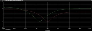

    我们 尝试设计了一种陷波滤波器。
    我们进行了两个仿真、第一个只使用滤波器、第二个使用检波器和除波器。  我将10Hz 地震检波器电路的结果附加在同一幅图中。
    请您评论和评论。 我随附了.jpg 和.pdf 文件、请告诉我哪种格式更清晰、您可以查看。
    Lhagva
    e2e.ti.com/.../CN-only-4_5F00_5Hz-and-10Hz-Frequency-Response-20250227.pdf
    e2e.ti.com/.../GEO-CN-4_5F00_5Hz-and-10Hz-Frequency-Response-20250227.pdf
    Hi Lhagva,
    我们 尝试设计陷波滤波器。
    对于您的地震检波器应用、我认为您需要抑制4.5Hz 的自然频率信号、并将剩余的振动信号从0.1Hz - 100Hz 放大。
    根据您的陷波滤波器特性、仿真没有用于陷波滤波器的高 Q 特性、请参阅随附的应用手册。 我的猜测是需要 Q=10或100陷波滤波器才能抑制4.5Hz 噪声并放大来自传感器的剩余信号。
    https://www.ti.com/lit/an/slyt235/slyt235.pdf?ts = 1740659197185
    https://www.ti.com/lit/an/snoa680/snoa680.pdf?ts = 1740658253169
    这是基于该文档的工具基础、但我没有坦率地使用此工具。
    https://www.tij.co.jp/jp/lit/an/sloa062/sloa062.pdf
    按照仿真结果、在4.5Hz 附近有显著的信号衰减、并且电路在4.5Hz 下只有-20dB 的衰减。 我的猜测是应用至少需要-40dB 或-60至-80dB 的衰减。

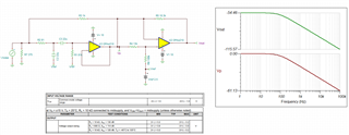

    我 必须对反应的拖延表示歉意。 由于时间有限、我们将尝试 如下所示的带通滤波器+减法电路。 如果结果不能令人满意、我们将研究陷波滤波器。
    我正在使用 ADS1285EVM-PDK、为了使其简单 、我想使用单极模式 AVDD1=5V、AVSS=0V。
    您建议进行哪些修改?
    或者我是否需要设置 AVDD1=2.5V (调节 LDO)和 AVSS=-2.5V (外部电源)?
    请告诉我。
    Lhagva
    Hi Lhagva,
    您建议哪些修改?
    OPA210和 THP210都有更高的输入共模要求、这可能导致您无法使用5Vdc/GND 为 IC 供电。 8-10Vdc 可能是更好的选择、除非您的信号非常小。
    此处是单电源电压滤波器设计。
    e2e.ti.com/.../OPAx210-Sallen_2D00_Key-03252025A.TSC
